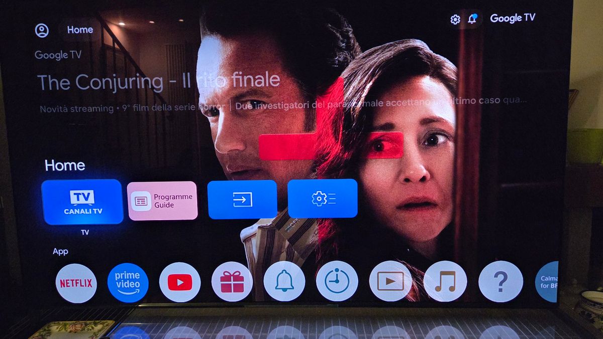

Anche a me sembra che voi non leggiuate i miei, ma sono sicuro che non è così. Siete molto gentili a mandarmi notizie e link, ma io non ho quella pagina che si vede vel video quando pigio HOME. Ho tutt'altra pagina. Ad esemio nel bordo superiore dove ne video si vedono altre scritte HOME APP LIBRARY SONY, io vedo solo HOME e nulla altro. Allego una foto.... e grazie per i vistri messaggi.
@alvmos hai ragione google deve aver cambiato di recente la HOME...ma se vai nella seconda riga "App" e scorri fino in fondo dovresti trovare l'ultima icona con il simboletto del Play store e la scritta "aggiungi App"...da lì accendi al playstore e puoi cercare le app.
