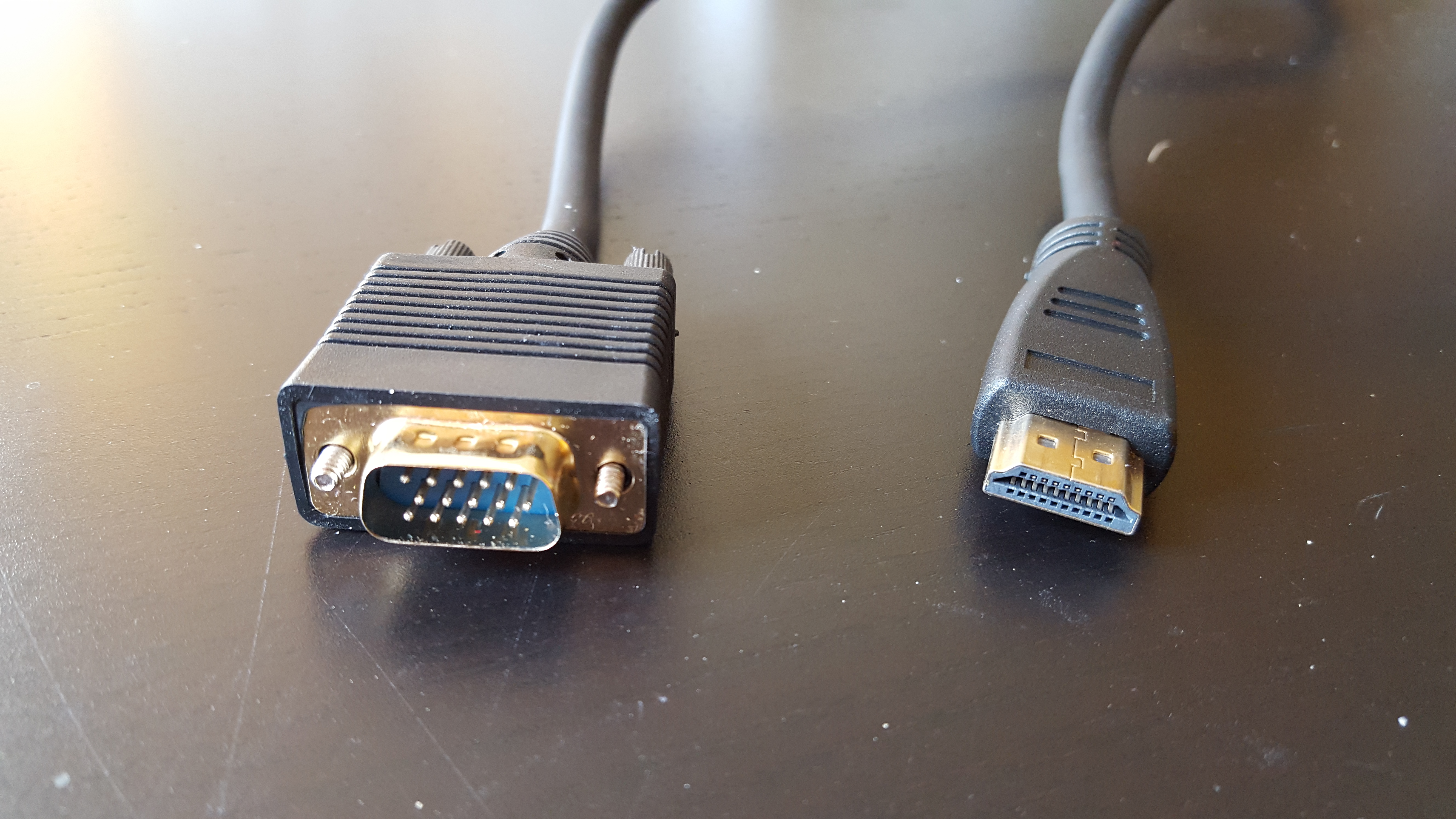

Ho capito,
ti allego un paio di foto del cavo in questione.
L'esempio della lingua giapponese è più che mai azzeccata in questo caso
Solo il cavo? Nessuno "scatolotto"? (non la confezione, parlo di una parallelepipedo di plastica che possa contenere una qualche elettronica). Sicuro che ci siano i "fili" dentro :smileytongue:? (ok, qui sono stato cattivello).
Manolo
