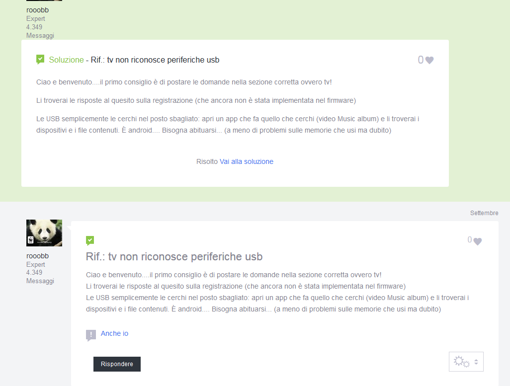

SI @Dattero quello lo davo per scontato visto che dici che a volte la vedevi... Non trovi un'icona con USB sul menu home, devi andare nella app con cui vuoi vedere i contenuti (video, album, musica ecc.)
Per il firmware l'ultimo non è distribuito OTA quindi il TV non te lo propone, devi andare sul sito dell'assistenza per il tuo modello e scaricarlo su una pennetta USB (!)...
