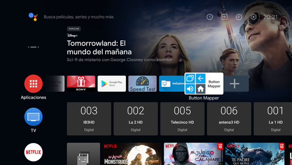

Para esta parte, necesitamos habilitar la opción en el mando directamente. Para ello, nada mejor que la aplicación "button mapper" que está en PlayStore:
La instalamos y al tenerla disponible en el menú la configuramos:

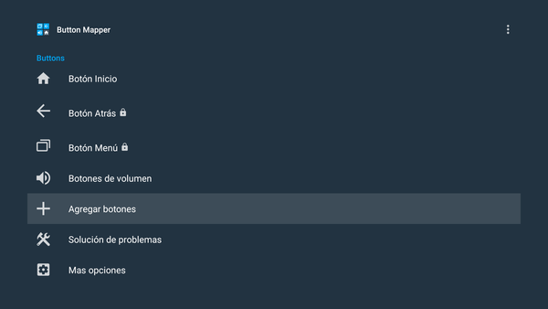

Iniciamos la aplicación, nos pedirá permisos de accesibilidad y se los damos (está en el menú principal, casi abajo de todo. Entráis en accesibilidad y le dais acceso a la app. Cuando volvamos a la app, seleccionamos "agregar botones"
Y luego el botón que queráis y no uséis del mando a distancia. Yo puse el botón amarillo, pero podéis poner el que queráis. Luego le dais a 1 toque y en acciones bajáis hasta que veáis la opción "captura de pantalla". Si os sale algún aviso de pagar para tener más opciones le dais a volver, será para ampliarlas pero para lo que queremos no hace falta pagar:

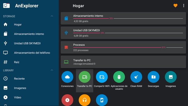

Primero, buscamos en la Play Store "TV File Manager". Hay otras como File Xplorer que funcionan igual, pero lo mismo, versión de prueba que luego hay que pagar
La instalamos, no sé por qué luego sale como AnXplorer

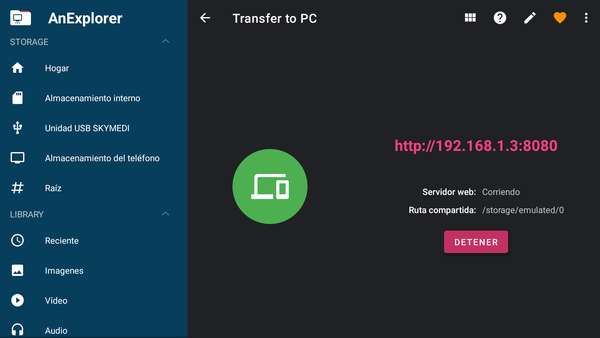

Iniciamos la app y si pide permisos se los damos. Vamos a la opción "transfer to PC"
Veréis que nos da una IP:
Como se supone que tenemos la tv en la misma red que el pc, en el pc abrimos el chrome o el explorador que tengáis, ponéis esa dirección IP (por defecto da 192.168.1.3:8080) y podréis acceder a las carpetas de la tv. La siguiente imagen ya es una captura realizada con mi ordenador, no en la tv. Hay que ir a la última opción "pictures":
