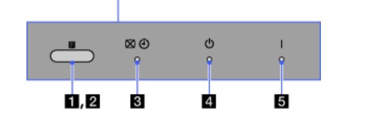

Mi television la he cambiado de sitio
Y mi sorpresa es cuando he ido a conectarla se ha quedado con todos los pilotos luminosos encendidos
Y no reaciona a nada
¿Puedes concretar que leds y en que colores y de que modelo de TV se trata?
3- Naranja parpadeante
4- Rojo
5- Verde
Es que podría estar actualizando firmware. Y lo ultimo que haría es desconectarlo de la corriente si estuviese en ese proceso, sin saberlo con seguridad.
Pero si no eres mas concreto es imposible saberlo.
Pues mira parece como si le tuviera a que hacer un reset todos los luminosos estan encendidos
Muy bien ¿Pero de que modelo estamos hablando , un Android TV, un Smart Tv, un TV “a secas”?
Cada uno tiene un proceso distinto de restauracion.
Y los “luminosos” segun el color o combinación entre ellos tienen un significado del estado del TV.
https://www.sony.es/electronics/support/articles/00011057
Es una bravia a secas
Y luminosos verde, rojo y naranja.
Encendidos siempre
Pero seguimos sin saber el modelo en concreto.
Segun luces encendidas
https://www.sony-latin.com/es/electronics/support/televisions-projectors/articles/00011057
Aqui tienes el soporte de todos los modelos ”a secas”
https://www.sony.es/electronics/support/televisions-projectors-lcd-tvs
Busca el tuyo y en “preguntas frecuentes, busca “restaurar”
En este articulo se explica como restaurar para muchos modelos
https://www.sony-latin.com/es/electronics/support/televisions-projectors/articles/00124595
El modelo lo puedes encontrar en una pegatina blanca en la parte trasera del televisor: Mira este enlace: https://www.sony.es/electronics/find-the-tvhc-model
Si no sabes el modelo, puedes darnos alguna pista ¿Es Smart o Android? es decir puedes instalar aplicaciones por ejemplo o no o ¿cuándo lo compraste?
Si es Android, intenta restablecerlo de fábrica: Desconecta la alimentación, pulsa el botón de encendido y el de Volumen - en el propio televisor y conecta el cable de alimentación mientras (sin soltar los botones).
