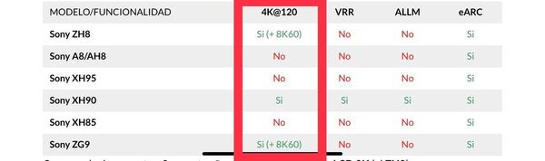

Nueva actualización de firmware y los usuarios de la serie XH95 y seguimos sin soporte para PS5. Nada de 4K a120Hz y lo que creo que es más importante, la función VRR para tener refresco variable. La serie XH90 lo soporta y también las superiores. Tengo entendido que por hardware lo soporta, por lo que no comprendo el por qué somos el patito feo de Sony de este año. Actualícenos señores de Sony, actualícenos.
Supongo que por limitaciones de su chip mediatek no podrán hacerlo, pero al menos el VRR podríamos tenerlo, si es que se puede. Está claro que la PS5 no va a poder con el 4K a 120 con un nivel gráfico decente.
Ya se comento y se publico que la serie XH95 no dispone de HDMI 2.1 por tanto esas características de HDMI 2.1 que refieres, 4K@120, VRR y ALLM por HDMI, no son posibles en esa serie XH95.
Así que dudo muchísimo lo haya en un futuro para las XH95 ni con actualizaciones.
La única serie de momento de esta gama ( Salvo muy alta gama como las ZG y ZH) que disponen de HDMI 2.1 al completo y aprovechan todo el potencial de la PS5 ,es la XH90 ,y tras su ultima actualización, algo que ya se comento en su momento.
Saludos
Culpa mía entonces por no haberme informado mejor. La devolveré entonces mientras esté a tiempo. Muchas gracias a todos.
