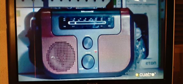

 Buenas en un tv sony bravía ha salido esta raya vertical no se si tiene arreglo  por lo demás funciona  perfectamente

No tiene buena “pinta”
Primero verifica si es en todas las pantallas ( Menú, TDT, etc.) y con todas las fuentes de entrada o solo si sucede con la entrada de señal TDT. ( Si solo afectase a la emisión de  TDT podría ser problema de la señal de recepción de esta)
https://www.sony.es/electronics/support/articles/00032635
Aun asi puedes intentar un reinicio de energía del televisor, desconectándolo de ls corriente unos minutos, pero si aun perdiste el problema , lo suyo seria ya contactar con un SAT de Sony

Es debido a los pilses no tiene solución yo tengo  el mismo  problema  en una Sony bravía  kd32  y el servicio  técnico  me dijo que no tenía solución
