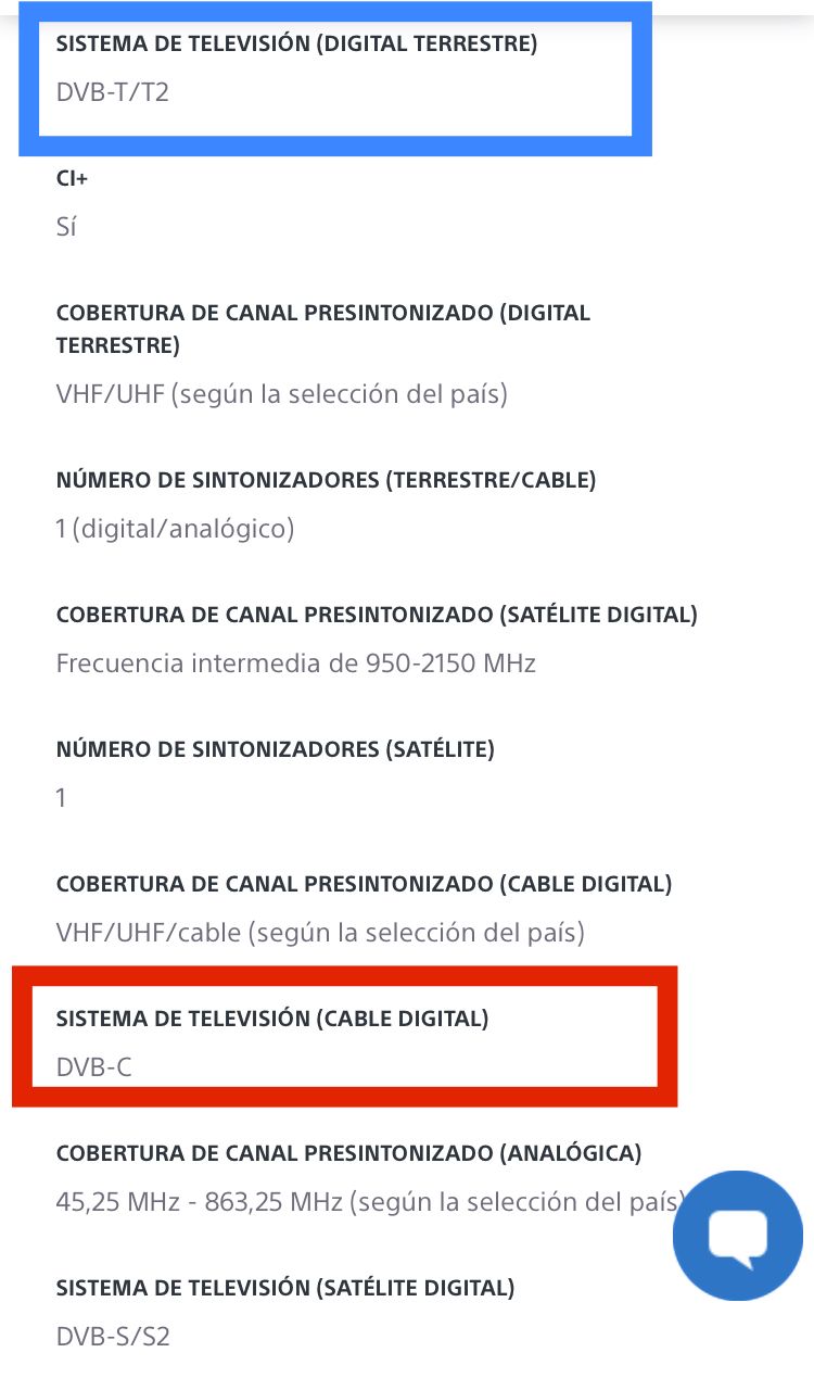

¿Una cosa, Euskatel Coaxial no usa DVB-C y no DVB-T para TDT? ¿ O ya te modificaron la antena de TDT Euskatel para TDT terrestre convencional después del apagón Analogico de Euskatel de finales de 2019?
https://www.mafertelecom.com/apagon-tv-analogica-euskaltel/
Tu modelo Sony Android KD-49HX809, el TDT DVB-C lo descodifica por la opción de sintonización por Cable y el TDT DVB-T lo descodifica por sintonización por Antena.
¿Has probado al sintonizar seleccionar la opción por Cable y no por Antena al hacer la búsqueda de canales?

Incluso antes del apagón los canales generalistas, los reconocía como DVB-T y el resto como DVB-C ( Boing, etc) , y luego los codificados Premium de Euskatel requerían tenerlos contratados, por lo que me llama la atención el hecho que justo los generalistas se puedan cambiar sin problemas y el resto al cambiar la asignacion justo los TDT-C al cambiarlos de numeración no se descodifiquen, como si estos pasasen a asignaciones del DVB-T y no del DVB-C de ahí que te digan” canal codificado y no se puede descodificar”.
Desconozco si las Samsung mezclaban las sintonizaciones y permitían ordenar aleatoriamente los canales sin contar su procedencia, cable, TDT o satélite al margen de la asignación que les dieses después.
Parece, y no lo se pero lo intuyo, que las Sony puede que tengan preasignados según la procedencia a descodificar, la numeración de los canales y no se puedan entremezclar entre ellos, por apartados.
Eso ni lo se ni lo puedo asegurar.
Lo que si me hace sospechar, que al editar canales, estos se separen por procedencia, DVB-T, DVB-C y DVB-S como apunta al final de este articulo de Sony.
