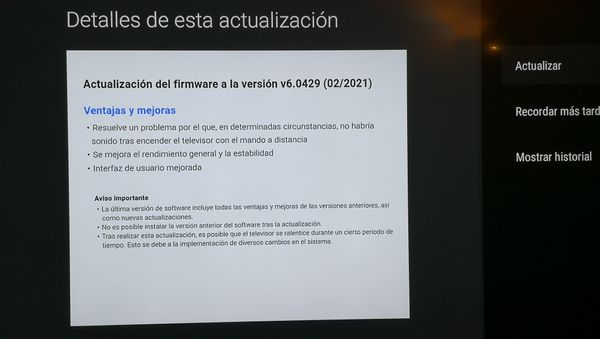

Buenas tardes a todos, comentaros que ha salido una actualización estos días. 
Os dejo las mejoras. Vale no menciona explícitamente lo de la pantalla en negro pero oye, podría estar dentro de la descripción "estabilidad". Cabe decir que a mí me lleva tiempo sin fallar y después de unos días con esta nueva actualización no he tenido ningún fallo por el momento.
Adjunto foto de la actualización.
