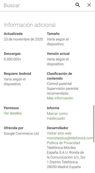

Hola @joselgr03
Pues efectivamente como me dices, creo que ahí va a estar el problema. He vuelto a comprobar en la app de movistar y me pone que tengo la versión 3.9.3, pero cuando voy a la google store (que es de donde yo me la he descargado), me dice que la versión disponible es la 2.0.5
No entiendo que me haya descargado otra versión, cuando la he desinstalado al menos tres veces en los últimos días y pone que la última actualización es de 4 de mayo de 2021.
En otra tv que tengo en casa (de otra marca) me pone que la versión de la app es la 2.60.8_rc5. Y en esta tv se ve sin problemas.
¿Qué puedo hacer para que me descargue esa versión en la tele Sony y me quite la que tengo?

Se ve cerrando el circulo al parecer.
A ver, si ya lo has intentado desinstalando la app desde el televisor y al descargarla de nuevo te figura la misma, parece como si quedasen “ restos” de la misma en el televisor y descarga la misma versión una y otra vez.
Imagino que solo queda “ pasar a mayores” puesto que es una app no preinstalada en el televisor de origen, y deria intentarlo haciendo una Restauración a Valores de Fabrica del televisor a ver si así elimina todo dato de la misma y descarga la publicada en la Store 2.0.5.
Los contras ya sabes cuales son, que habría que volver a reconfigurar todo el televisor desde 0, contraseñas, cuentas, red, aplicaciones ya descargadas, sintonizar de nuevo canales, etc.
Eso si yo lo haría sin nada conectado al televisor por USB , y los dispositivos por HDMI apagados.
Supongo que esto debería resolver el problema con la versión, pero visto lo visto ya no puedo asegurar nada.
Esa versión 3.9.3 es “todo un misterio” el como ha llegado hasta el televisor, especulando podría ser que la subiesen a la Store y la retirasen posteriormente por algún motivo, y la descargases cuando estuviese subida. No lo se
Yo desde luego, y tengo activadas las actualizaciones automáticas de apps en una XF9005, ( Con tu mismo firmware y mismo Hardware) me sigue la misma versión Movistar 2.0.5 , por tanto no puedo asegurar tampoco que fuera así.
