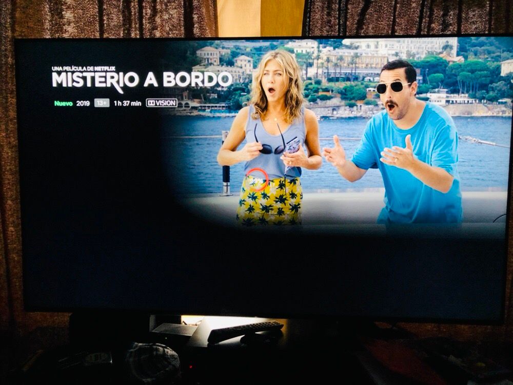

image.jpgBuenas tardes, en esas dos fotos se aprecia la diferencia. En la primera es como se ve la tv de normal, mientras navego por el menú, o miro la información, o lo que sea, y en la segunda foto se aprecia el tono amarillento que toma la tv cuando detecta que va a reproducir un contenido en formato dolby visión, como se puede ver arriba a la derecha casi difuminado el símbolo.
¿ es un problema o es que la tv entra en ese formato automáticamente al ser un contenido dolby visión?
Es un tono muy parecido, si no el mismo, al de modo de imagen profesional de los diferentes modos de imagen que tiene la tv.
Hola eder_ponce,
Efectivamente, el televisor entra automáticamente en ese formato y es una cosa que no se puede modificar. ¿Has intentado visualizar el contenido en un entorno con meno de luz?

El modo Dolby Vision no deja que se pueda modificar ningún valor del TV porque se ajustan automaticamente según la información de la propia película para mostrar fielmente la imagen. (Seguramente te lo indicará en el manual de tu TV).
¿Qué quiere decir ésto? Pues que seguramente tengas el TV configurado de forma incorrecta en "estado normal" y por eso notas ese tono al reproducir Dolby Vision.

Sony busca ofrecer la mejor calidad de imagen y sonido, por lo que no tiene sentido poder modificar la configuración de la televisión cuando se emite contenido Dolby Vision. Como ya puse en mi comentario anterior, que parece que no ha leído, el Dolby Vision es la forma correcta de ver un contenido, si normalmente no se ve así lo que está mal ajustado es el TV en el resto de situaciones, no cuando se está visionando en Dolby Vision. Lamentablemente hay personas que se han acostumbrado a tener ajustada el TV con los colores y el contraste al máximo (incluso el brillo), y esa no es la forma correcta.
