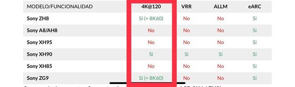

Buenos días, estoy mirando televisores para renovar el antiguo que tengo. Principalmente, para adaptarme a la next-gen de consolas. Soy un usuario de SONY desde siempre: la TV que tengo es una LCD BRAVIA de hace 10 años y tengo la PS4. Tengo mucha confianza en esta marca, porque nunca me ha dado problemas. Por ello, me pongo en contacto con vosotros porque necesito que me podáis dar una respuesta clara para decantarme por este producto u otro de otra marca. Mi uso de la TV se podría decir que es 50-50% en uso de APP's como NETFLIX, DISNEY +, etc además de jugar a videojuegos. Por eso, me encantaría poder comprar el modelo XH95, por ser mejor que el XH90. La única pega es el HDMI 2.1. Mi pregunta es si el modelo XH95 está preparado para ser actualizado al HDMI 2.1 o no se contempla, o simplemente no es importante porque no se va a llegar a jugar a 4k 120. Esta decisión es determinante para decidirme. Toda la información que me podáis dar estaré encantado de leeros. Por otro lado, y para daros una información adicional, tengo un presupuesto limitado pero disponible para una buena TV que quiero que me aguante otros 10 años, y la tecnología OLED me da mucho miedo por retenciones y quemados, sobretodo por mi uso al 50% de videojuegos. Os agradecería que me podáis dar vuestra opinión y alternativas para decidirme, puesto que aunque sé que se cuenta con garantía, ésta sólo cubre los 2 primeros años de vida del producto... En fin, espero vuestra respuesta Muchas gracias y enhorabuena por vuestro trabajo. Mucha salud para tod@s!
La HX95 no tiene prevista la actualización para el HDMI 2.1 ya que no seria posible, solo dispone de función eARC-HDMI, ninguna de las otras características es decir, ni 4K@120, ni VBR, ni ALLM, de esa gama solo la XF90 su HDMI eARC será actualizado para tener un HDMI 2.1 completo con sus cuatro características.
Para ello la HX95 debería de disponer de un HDMI 2.1 por hardware y solo dispone de un HDMI 2.0 con la característica de eARC por software o eso me dieron a entender
Y si como dices lo contemplas para Playstation 4K@120Hz la mas recomendable seria la XH90
