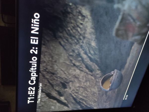

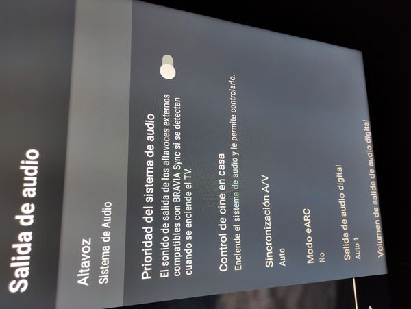

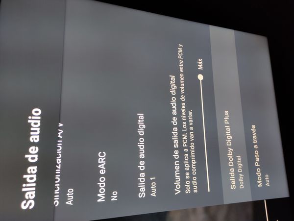

Esas opciones están así y nada. Netflix bien, Amazon bien, reproductor del sistema bien.
Disney plus mal. Controlar el volumen desde el mando imposible
Me parece muy raro que Netflix, Amazon puedan y Disney no pueda. Sobretodo cuando Disney sí que es capaz de sacar dts desde el pc
