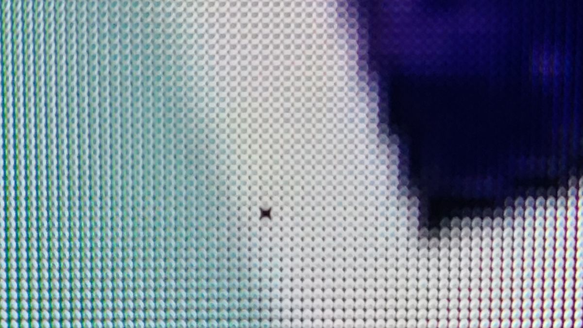

Viva. Tenho 1 Pixel na minha OLED com 8 meses de compra
Cor preta em forma de X. Mudei as fontes, apps, box etc está sempre presente. Reiniciei aTV desliguei da tomada e continua. Algo mais que poderei fazer? 20200715_233502.jpg
Olá @manuel_LX
A sugestão imediata é fazer um refrescamento do painel, de acordo com as indicações neste artigo:
https://www.sony.pt/electronics/support/articles/00173467
O processo demora cerca de 1 hr. e não deverá ser interrompido.
Não resultando, deverá contactar o apoio ao cliente da loja onde comprou a TV e tentar a reparação ou substituição, mas desconheço qual a política da Sony quanto a pixeis mortos em TVs OLED.
Este artigo não é muito animador:
https://www.sony.pt/electronics/support/articles/00026287

Infelizmente a SONY diz que é normal existirem pontos negros nos OLEDS/LCDS!!!!

Tudo indica que o meu é pixel Morto.

Bluezee já agora essa limpeza que me diz que demora 1 ***** . Não será só para retenção de imagem? Funciona para Pixeis mortos?

O refrescamento do painel OLED é um dos procedimentos para tentar evitar o burn-in e demora mesmo 1 hr..
Neste caso, é uma tentativa para trazer à vida o pixel morto.
Se resulta?
Não há garantias, mas na situação atual qual é a alternativa senão tentar?
Quanto à política da Sony para este problema e para ser sincero, já esperava esse desfecho, bastando ler o artigo que apontei anteriormente.
