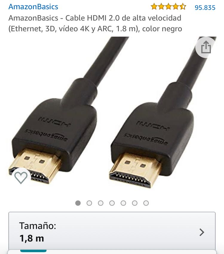

Mira yo uso este...
Tanto para ARC/ HDMI como para Deco 4K y para Blue Ray 4K y muy satisfecho y sale por 7,30 €
Ok
