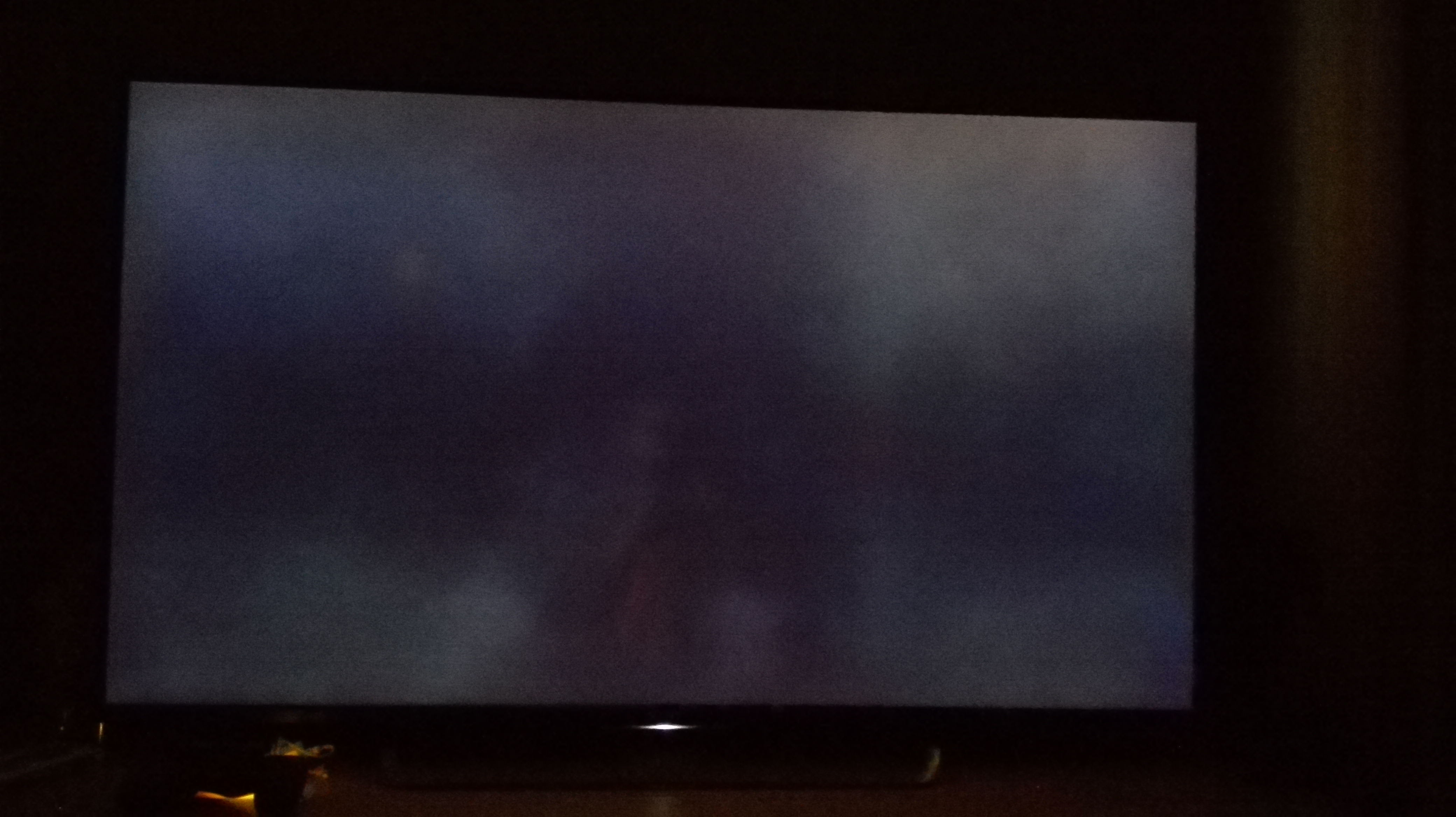

heb ongveer 2 weken geleden een sony 4k tv gekocht nu valt mij op witte vlekken in beeld bij donkere scenes en banding in het beeld wat moet ik hier mee aan
alvast bedankt voor het antwoorden

@DRAGONBLADEX, MediaMarkt heeft service afspraken met Sony. Als jij dit binnen afzienbare tijd sinds de aankoop hebt gemeld bijze, moeten ze dit laten inspecteren.
Wat wel goed is om te weten is dat dit voorkomt bij elke Edge-Led TV. Het verschilt natuurlijk per toestel hoe zichtbaar het is.
Vaak kun je hier ook zelf wat aan verbeteren. Bijvoorbeeld met een vochtige doek het scherm zacht masseren, of de schroeven achter het scherm iets losser/vaster draaien.
Ga ook even na in welke mate je je hier aan ergert. Je pakt nu een compleet zwart beeld (iets wat je zelden ziet tijdens gebruik) en je neemt een foto. Het effect wat je daardoor ziet lijkt vele malen erger als het daadwerkelijk is.
als ik test met test kruis of text in het in het midden is het zelfs zie je het dan zo als op de camera er nog steeds niet elke egde led heeft er last van heb hier ook een sony edge led uit 2014 staan heeft er helemaal geen last van
heb al contact met sony hier over met sony word zo spoedig mogelijk contact met me opgenomen
Jawel, elke edge Led heeft dit. Echter, hoe dunner de TV, hoe meer je het merkt.
Is je andere edge Led even dun als deze?
ja gaat om zelfde soort model alleen dan 1080P zijn even dik
Hoi, ik heb dat met de 9005C ook. Ben er ook al mee teruggeweest. Schijnbaar hebben alle 'edge led' televisies van Sony hier last van (edge bleeding en clouding). Het exemplaar in de winkel had dit idem dito. Het valt alleen op in een donkere omgeving. Bij daglicht is het niet zichtbaar. Op dit vlak heeft Sony wel wat steken laten vallen! Ondanks een verder perfecte beeldkwaliteit is dit behoorlijk storend!
Wacht gewoon ff af wat sony doet
Is gewoon heel iritand met film kijken als er text midden in het beeld komt zelf backlight en licht sensor aan zetten zie je het dan gewoon steeds
