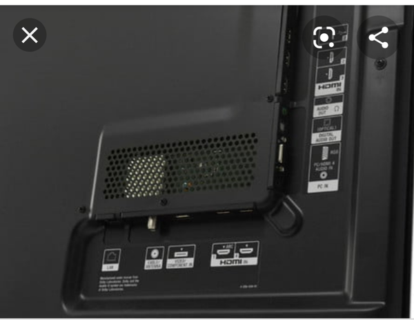

heeft de NX720 al ARC?

Hoi, jazeker heeft deze arc, zie bijlage.
