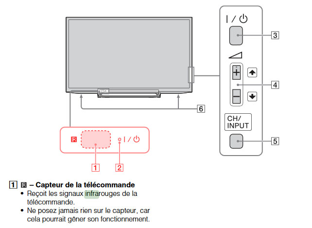

Bonjour,
pour le coup à part verifier que rien ne bloque ou ne salisse le récepteur infrarouge sur le téléviseur (cf l'image ci dessous)
je n'ai pas de solution à proposer. navré
