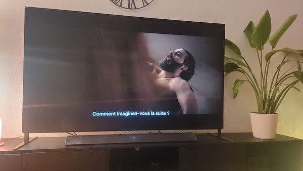

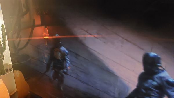

Je vous poste une photo , prise de biais avec le reflet de la lumière d'une petite lampe d'ambiance orange dont on ne voit pas le reflet quand on est en face, par contre on voit la "traînée" orange que je ne voyais pas avant.
Et voici l'image que je vois de face
avec la trainee lumineuse orange qui vient de ma lampe à gauche, et ça traverse tour l'écran. Donc je vous dis pas en journee avec la lumière des baies vitrees
La taille de l'écran augmente les réflections, j'ai un Bravia 7 de 65" avec une fenêtre à droite et je n'ai pas de reflet...
Ce n'est pas un défaut de votre tv, mais vient de la taille et de la distance de votre baie vitrée mais également de l'endroit où vous avez installé votre tv.
À voir vos photos, essayez de mettre la plante verte de l'autre côté du tv et éteignez la petite lampe...pour voir
Un rideau sur la baie vitrée diminuerait également beaucoup la lumière incidente ...
