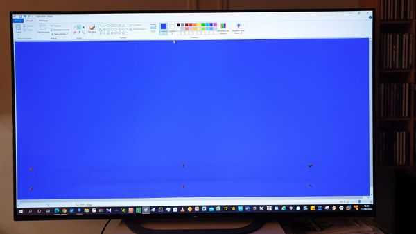

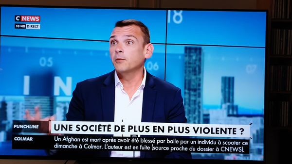

Bonjour. J'ai réalisé quelques clichés en plaçant quelques repaires au niveau des bandeaux BFM ou CNEWS.
Le marquage se remarque particulièrement à ce niveau...

Par ailleurs j'ai fait une capture d'écran sur un fond complètement jaune et là c'est carrément catastrophique. J'ai un marquage au niveau des bandeaux d'info, des logos (France TV) et plus incompréhensible une grosse marquée au centre, là où théoriquement l'image est en mouvement perpétuel...
