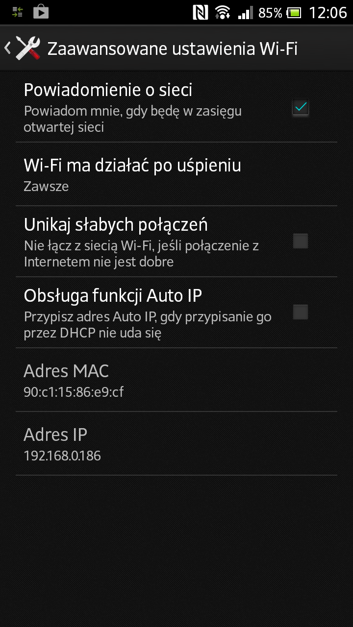

Witam,
Proszę sprawdź czy masz w "Ustawieniach->Wi-Fi->Zawansowane->Unikaj słabych połączeń". Jeśli jest włączona to wyłącz ją.
To może być przyczyną. Druga sprawa to z kopią lustrzaną bywa różnie nie wszystkie modele Xperia są kompatybilne mimo, że mają Miracast.
