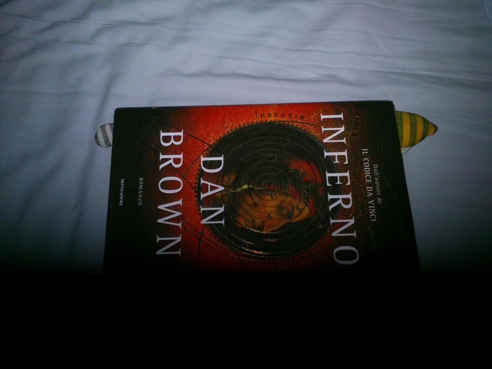

Ho da circa un mese e mezzo il Sony Xperia P nuovo di zecca, prima di effettuare l'aggiornamento del firware alla versione 6.1.1.B.54 ho avuto un paio di volte problemi con la fotocamera, nel senso che mi si è bloccato tutto il telefono mentre facevo le foto, ma dopo l'aggiornamento del firware non è successo più, tuttavia si verifica uno spiacevole problema e a quanto letto accade a molti altri possessori di questo dispositivo, una volta effettuata la foto si ha una macchia nera ho da sinistra verso destra nel caso di foto verticale oppure dal basso verso l'alto nel caso di foto orizzontale, inoltre l'intensità dei colori che inizialmente erano bellissimi, molto carichi e che facevano la differenza rispetto ad una foto scattata con un samsung con la stessa fotocamera per esempio, si sono persi nel senso che la foto è molto chiara come se vi fosse una modifica a schiarire tutti i colori e le tonalità, è diventata molto scadente, tutto ciò accade maggiormente se si fa una foto notturna, quando entra in funzione il flash, ma anche se si fa durante il giorno in una stanza leggermente al buio, tale da far entrare in funzione il flash accade ugualmente. Io in precedenza avevo un sony xperia neo con stessa fotocamera e mi faceva delle foto spettacolari senza paragoni, ora sono disperato spero che Sony intervenga al più presto con un'aggiornamento adeguato perchè così è un disastro. Ho provato anche a fare un RIPARA così come indicato da parte di alcuni utenti ma non è cambiato NULLA. C'è da dire che io ho sempre acquistato sonyericsson ed ora sony proprio per la qualità della fotocamera, ed ora me la ritrovo come punto debole.

Ho comprato il cell un mesetto fa e dopo pochi giorni ho fatto l'aggiornamento (non chiedetemi che versione ho ora xchè non lo so...ho cercato di trovare un'indicazione nelle impostazioni ma non l'ho trovata! Diciamo che mi sto affacciando ora sul mondo smartphone sony :smileywink:), da allora le foto col flash vengono con una zona d'ombra che occupa quasi mezza foto!
Credo che prima dell'aggiornamento il problema non si presentasse (ma non ne sono sicura), ma così la fotocamenra è inservibile!!! Ho comprato il P proprio per avere una macchina fotografica integrata e ora mi trovo a dovermene portare una dietro x le situazioni di poca luce!
