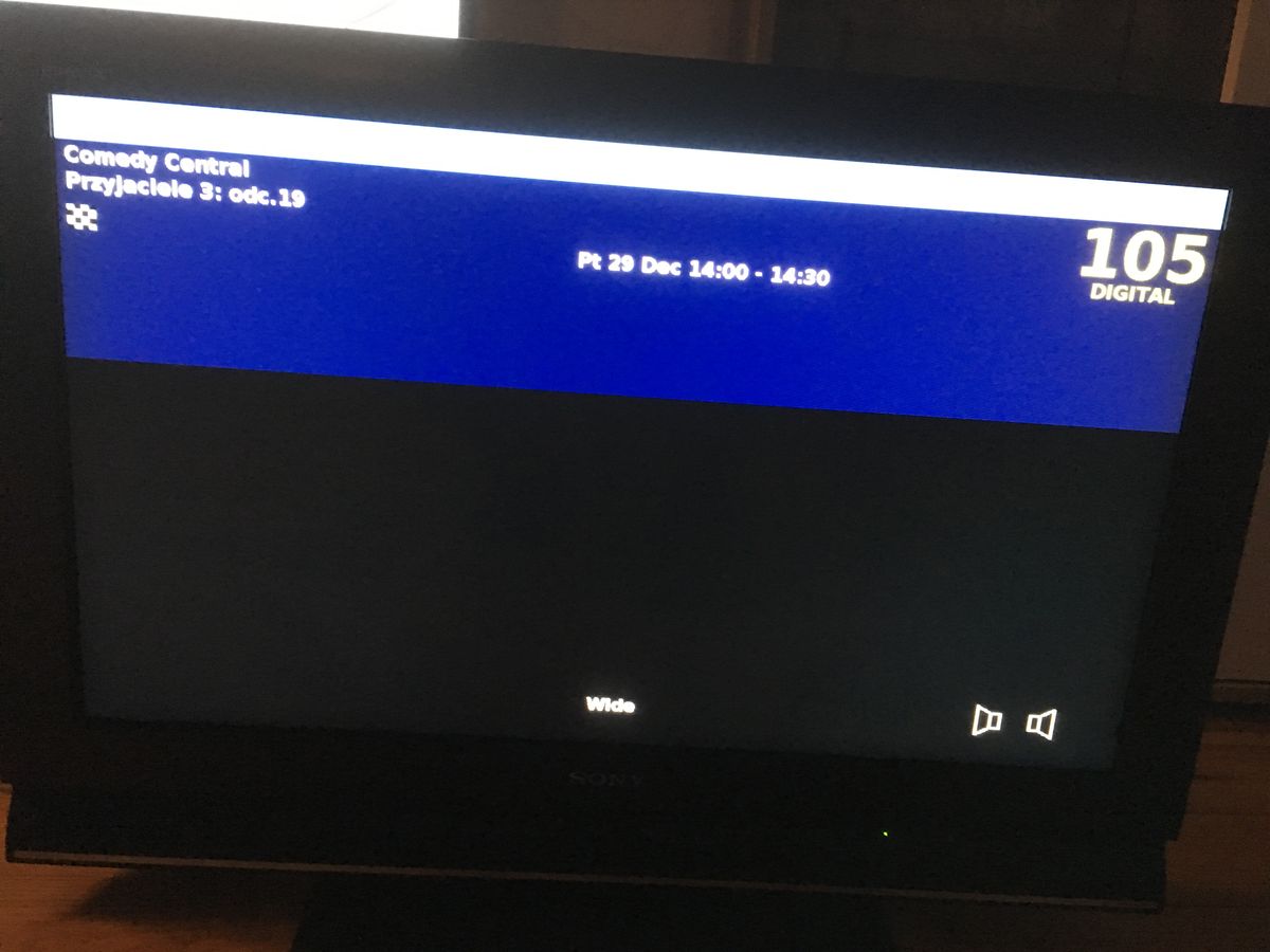

mam tv Sony Bravia KDL 32L4000
Przy strojeniu programów cyfrowych pokazuje mi, że znaleziono 23 kanały. Ale niestety nie ma obrazu tylko takie coś jak na zdjęciu. Antena pokojowa DVBT z wzmacniaczem sygnału. Na drugim TV (smart tv) działa.. o co może chodzić? Miał ktoś taki problem? Z góry dziękuje za pomoc
chodzi o to że nie masz w tym TV mpeg4 tylko mpeg2 będziesz miał głos ale niestety bez obrazu jest rozwiązanie kupienie modułu naziemnej TV pod CI ale mogą być techniczne problemy a do tego nie wiem czy nie są to kodowane kanały
Witam,
@zbygaaj ma rację telewizor który posiadasz obsługuje tylko kanały cyfrowe w formacie MPEG2. W Polsce sygnał nadawany jest w formacie MPEG4. Możesz zastosować moduł CI który przekonwertuje sygnał z MPEG4 na MPEG2 ale z doświadczenia Ci to odradzam ponieważ nie odbierzesz sygnałów HD.
