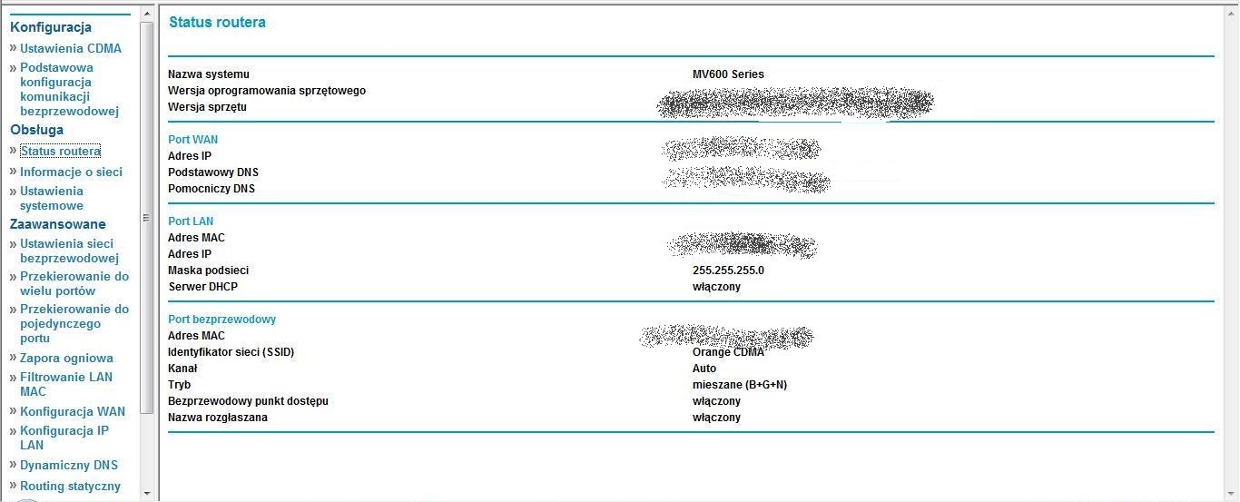

Przeanalizowałem wszystkie dostępne parametry Twojego dostawcy. Wzorowanie się na moich ustawieniach w przypadku usługi jaką posiadasz nie jest możliwe. Niestety w przypadku Orange Freedom Pro 450MGhz nie masz możliwości korygowania pewnych parametrów. Z danych Twojego routera wynika, że tam praktycznie możesz jedynie podać swoje dane i wszystko automatycznie jest przydzielane. Może się mylę, polegałem na instrukcji obsługi tego modelu - bo nigdy nie miałem fizycznie do sprawdzenia tego modelu i tej usługi. Sprawdź proszę jeszcze, czy po wpisaniu w przeglądarce np. http://192.168.1.1/, http://192.168.2.1/ możesz zalogować się do ustawień routera i jeśli tak - zrób screen - tylko w paincie pomaluj swoje dane osobowe itp., tak aby było bezpiecznie.

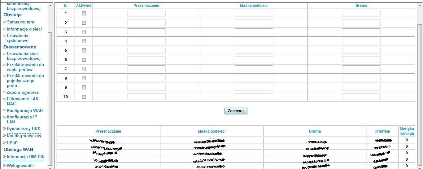

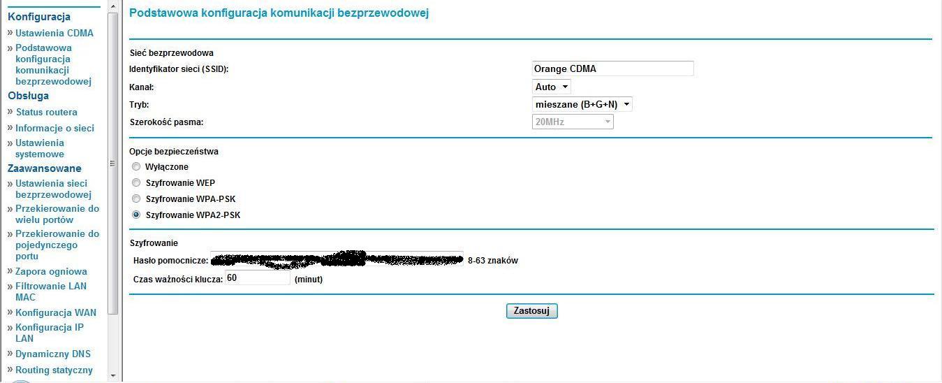

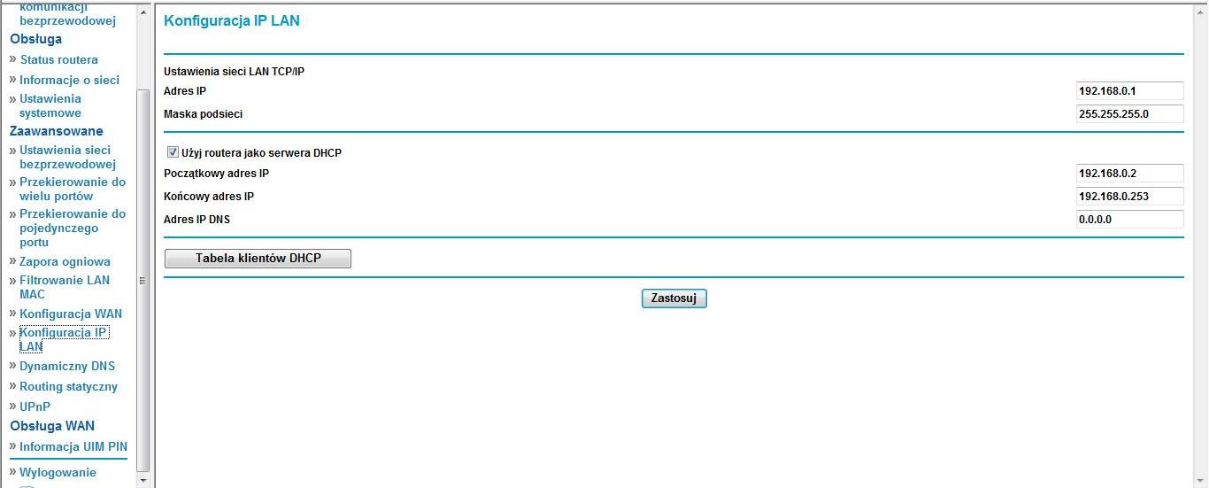

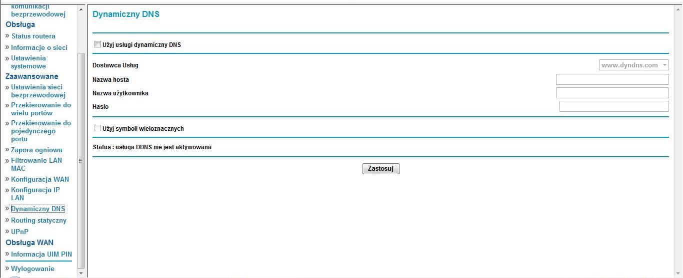

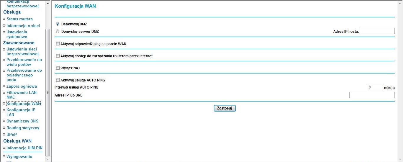

Tak, zrobiłem wszystko co kazałeś, a więc tu jest wynik testu:
http://www.netmeter.pl/rs/2013302781.png
Co do routera to oczywiście loguję się do jego ustawień i przekazuję Ci jak to wygląda:
przy czym oczywiście nie wszystkie zakłądaki z ustawień przekazuję, nie mam przekierowania portów, nie mam włączonej zapory ogniowej, ani nie filtruję adresu MAC LAN, bez aktywacji UPnP.
Na liście DHCP pod trójką to jest mój TV.

Tak jak myślałem, nie masz tu wielu możliwości konfiguracji połączenia, jest ono z góry przydzielane przez operatora. Masz tu głównie opcje routingu, które są wg mnie ustawione poprawnie - czyli w tym przypadku raczej nie ma wpływu na działanie SEN. Czyli tutaj nic więcej nie pomogę.
