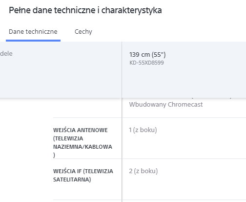

No cóż, nie wiem, bo nie używam tej funkcji - mam podłączony tylko jeden przewód od satelity, ale wejścia mam dwa. Dwa satelitarne i jeden analogowy.
Skoro są dwa wejścia, to nie jest to podwójny tuner?
W takim razie do czego to służy? Tylko do nagrywania? Tzn z jednego kanału nagrywasz, a inny w tym czasie można oglądać?
