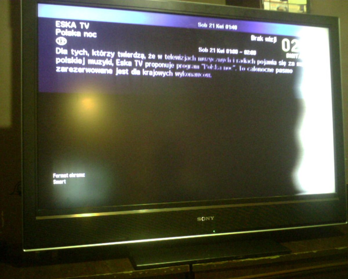

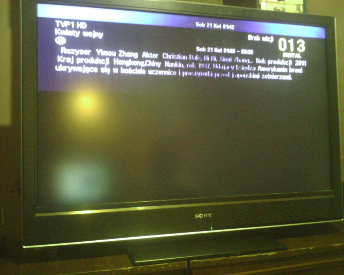

witam dostałem ze serwisu rtv tv sony bravia 46 cali model tv KLD-46D3500 problem jest taki włanczam na ekranie pojawia sie biała plama ale znika po paru minutach dzwięk jest kanały ustawione ant naziemna ale pisze brak wizji ..ale jak podłącze co kolwiek np: dvd hdmi czy inny sprzęt to wszystko działa prosze o rade czy pomoc czy warto naprawiac tv

@Sony_Poland_TeamOdnośnie drugiej części pytania sprawa jest prosta. Telewizor nie posiada tunera cyfrowego mpeg 4 tylko mpeg 2.
Witam,
@leczech ma rację - ten model nie posiada tumera MPEG4 w lktóym nadaje telewizja naziemna.
Pozdrawiam
