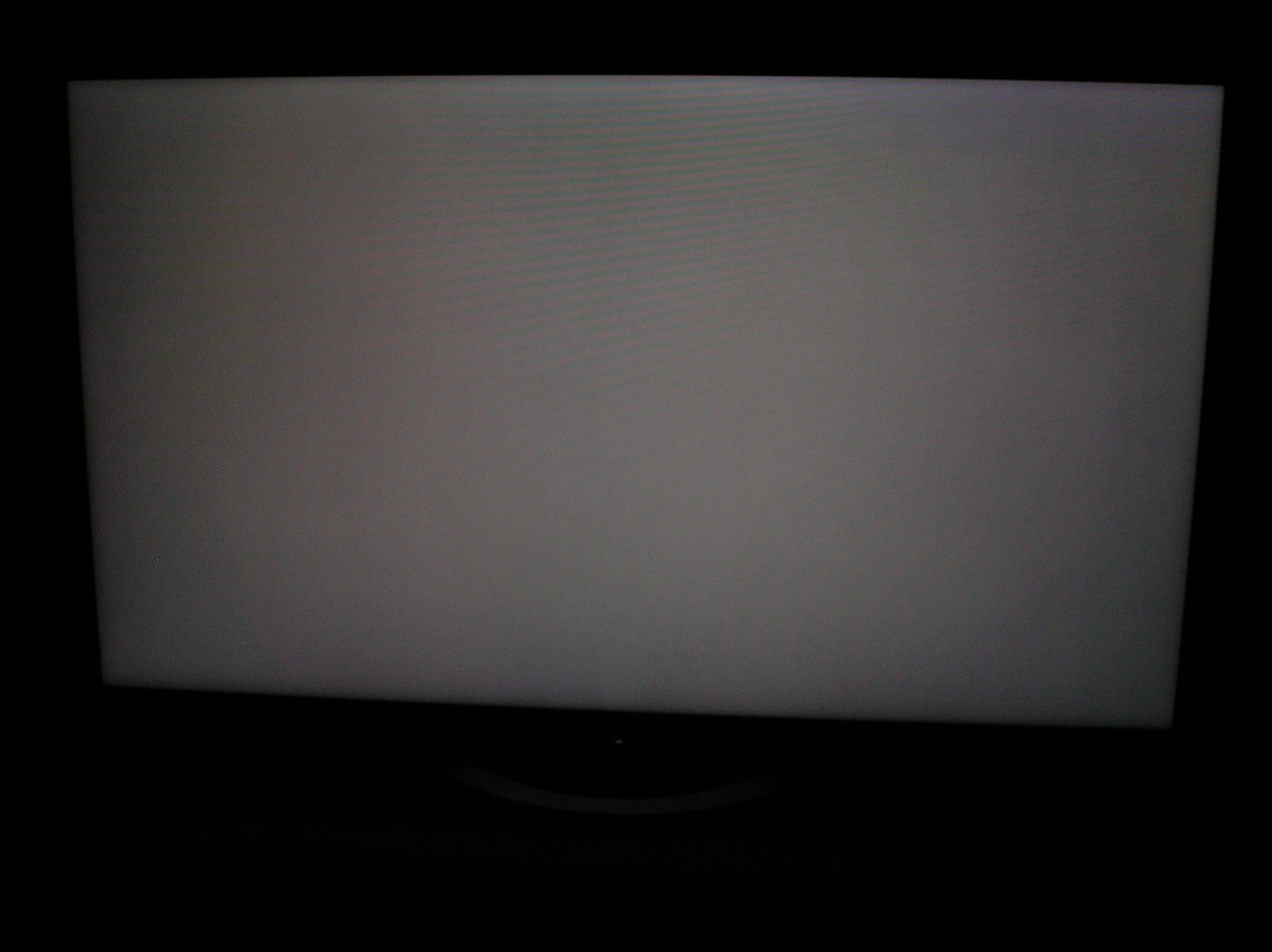

Od kilku dni posiadam 55w805a, podczas oglądania kanałów SD czy HD z dekodera NC+ zauważyłem jakby dziwne pasy czasemi przebarwienia jasnych kolorów. Oprócz tego w lewym dolnym oraz prawym górnym rogu ekranu mam jakby po kilka brudnych plam. Na zdjęciu widać zaróżowienia ekranu zwłaszcza z lewej strony i jakby szerokie pionowe pasy na ekranie w róznych odcieniach (ekran na zdjęciu powinien być wcałości jasno szary). Efektu brudnych plam nie udało mi się ująć na zdjęciach. Na żywo zarówno efekt przedstawiony na zdjęciach czy efekt brudnych plam wygląda dużo wyraźniej. Efekty te są widoczne podczas ogladania tv na jasnych kolorach np. kremowy, beżowy, odcienie szarości i itp. Czy to jest banding?P1010422.JPGP1010411.JPG

Niewątpliwie na żywo sytuacja wygląda inaczej. Na zdjęciach ciężko coś jednoznacznie stwierdzić. Wydaje mi się, że "problem" może leżeć w ustawieniach obrazu i tu załączam prośbę o przesłanie ustawień. Pokombinujemy i znajdziemy rozwiązanie tej sytuacji ;).
