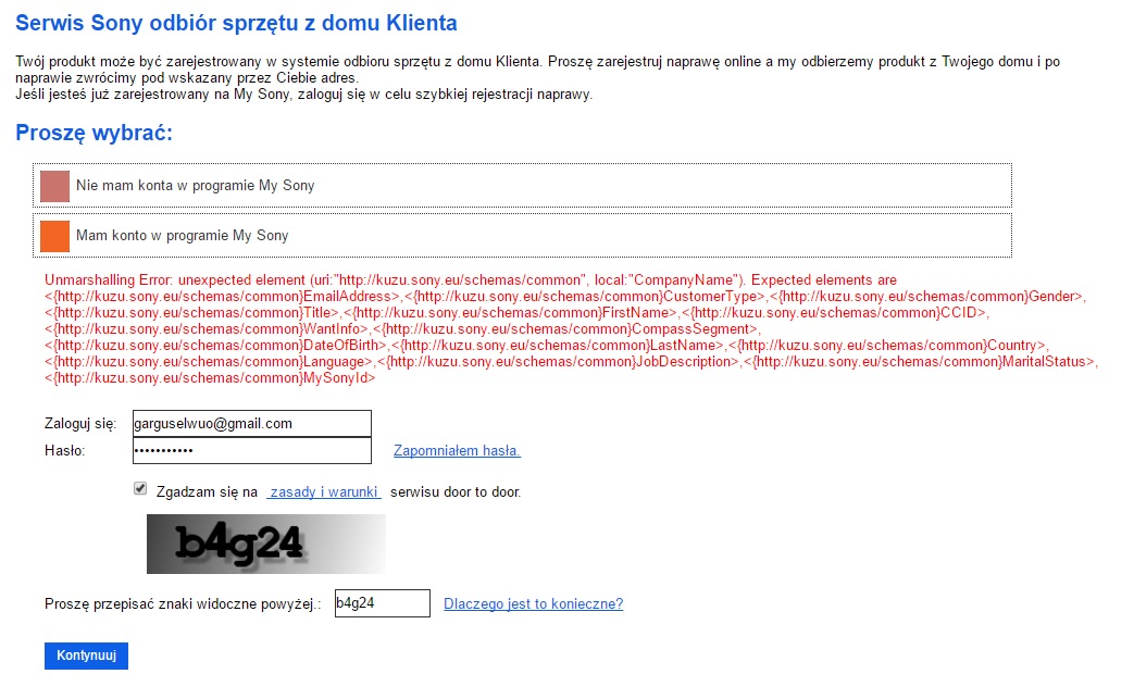

Szlag mnie zaraz trafi, nie dość że kino się zjebało, to jeszcze naprawy nie mogę zgłosić bo wywala jakiś błąd.
