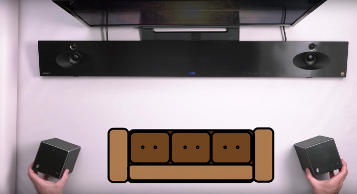

Verificate se i vostri speaker sono compatibili
Prima di tutto, controllate che tutti i vostri dispositivi audio siano compatibili con il surround wireless. Per un elenco completo degli speaker compatibili, consultate il seguente PDF.
Controllate inoltre di avere due speaker dello stesso modello, uno per il canale posteriore sinistro e l'altro per il destro.
Ora che tutti i dispositivi sono accesi e pronti all'uso, potete scegliere una di queste modalità di raggruppare tutto.

Raggruppare gli speaker: interfaccia grafica della soundbar
Se usate una soundbar compatibile nel vostro sistema di surround wireless, potete anche raggruppare tutto dallo schermo del TV. Per farlo, andate al menu della soundbar, scorrete fino all'opzione "Wireless surround" (Surround wireless) in alto e premete "OK" quando viene visualizzato il messaggio sullo schermo. Premete "Next" (Avanti) nella schermata TV surround wireless e quindi "OK" per passare alla pagina di configurazione.
Verrà richiesto di premere [SET UP] sullo speaker che desiderate utilizzare come canale posteriore sinistro. Tenete premuto il pulsante [SET UP] sullo speaker desiderato finché non viene riprodotto un suono e posizionatelo nella posizione sinistra di surround, come indicato dalla schermata di configurazione; la soundbar rileverà lo speaker e visualizzerà un messaggio su schermo. Ripetete la procedura per il canale destro e il gruppo surround wireless sarà rilevato automaticamente, come indicato sulla schermata di conferma sul TV.
Per verificare se tutto funziona a dovere, premete "Connection Check" (Controllo connessione) per testare l'audio in uscita da ogni speaker, quindi premete "Finish" (Fine). Non resta che godervi i vostri film, programmi TV e altri contenuti preferiti in tutta la gloria dell'audio surround!
