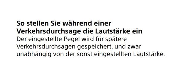

Hallo @MCBIKER15,
doch, das steht in der Anleitung auf Seite 15.
Einfach während einer Verkehrsdurchsage (TA) die Lautstärke auf das gewünschte Level drehen, dann sind alle kommenden genau so laut:
- Nic
