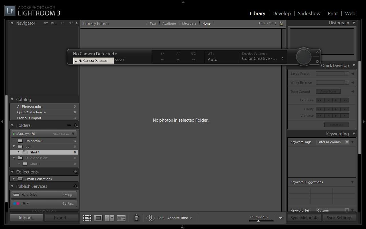

Chciałbym się dowiedzieć jak podłączyć, skonfigurować aparat a700 z ADOBE LR 3, żeby można było za pośrednictwem podłączenia "na uwięzi" robić zdjecia wprost do komputera ...
w załaczniku przesyłam załaczony printscreen i ów problem ... pomocy
Metalczyk
z tego co wiem to takie połącznie dotyczy tylko niektórych aparatów Canona i Nikona:
LINK
Ale, o ile pamiętam to z A700 można robić zdjęcia bezpośrednio do komputera, przy pomocy dołączonego do aparatu programu...
Wiem że remote dziala, chcialem sie dowiedziec cos na temat LR ... dzieki za odpowiedz, moze wkrotce sie doczekamy aktualizacji na Nasz system pozdrawiam
