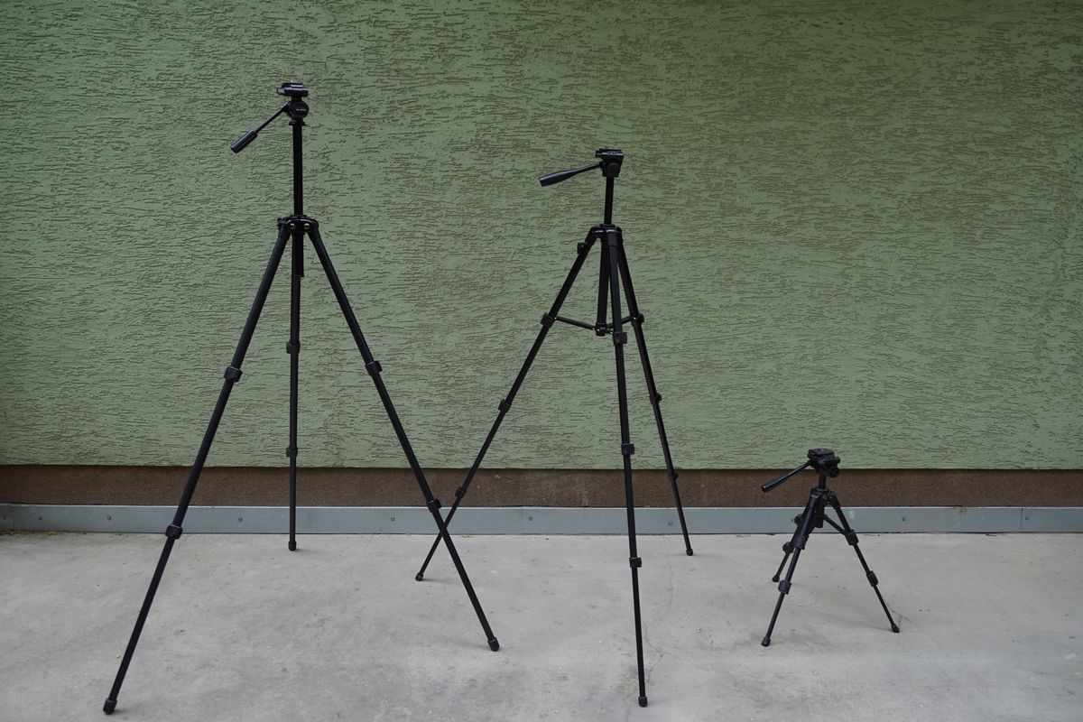

Chciałbym jeszcze wspomnieć coś o konstrukcjach statywów. To ważny punkt tego rozważania, bo ograniczyć się tylko do wyliczenia korzyści, płynących z posiadania statywu, nie wystarczy. Statyw musi być jeszcze dobry. Obecnie mam trzy statywy i na przestrzeni kilkunastu lat zebrałem trochę swoich własnych doświadczeń. Chciałbym zatem zwrócić uwagę na to, co sam bym dziś sobie doradzał, gdybym teraz miał kupić statyw.
Otóż zrozumiałem, że nie warto kupować statywów tanich. Ostatecznie lepiej nadal robić zdjęcia z ręki i z szumami, czy „przepałami”, niż stworzyć sobie warunki do katastrofy, gdyby nasz statyw miał się przewrócić wraz z aparatem, bo np. nie wytrzymały mocowania teleskopowych elementów nóg. Nie tylko bowiem funkcjonalność, ale także dopracowanie detali, rodzaj użytych materiałów, powinny decydować o wyborze. Statywy za 100 zł, a tym bardziej za mniej, zdecydowanie omijałbym. Ale nawet ceny w granicach 200 zł nie gwarantują tego, czego oczekuję od dobrego statywu. Dlatego nie kupowałbym przez Internet, bo w sklepie internetowym nie ma warunków na solidne sprawdzenie sprzętu. Internet może być jednak dobrym źródłem wiedzy o produktach, choć zawsze zalecam porównanie informacji sklepowych ze stronami producentów.
A w stacjonarnym sklepie warto sprawdzić na początek, czy dobrze trzymają zaciski nóg. Wystarczy sprawdzić, czy teleskopowe elementy nóg statywu nie zsuwają się pod naporem ręki. Czy zacisk kolumny po podniesieniu głowicy także nie wykazuje tendencji do opadania pod wpływem nacisku ręki. Nie trzeba się siłować, ale skoro producent deklaruje dopuszczalną obciążalność statywu na jakimś poziomie w kg, to zdecydowany, ale rozsądny nacisk ręką nie może spowodować, tak zsuwania się nóg, jak i obsuwania się kolumny głowicy. Przy okazji dobrze jest przyjrzeć się sztywności nóg statywu. Pod wpływem nacisku na trzonie, przy głowicy, nogi statywu nie mogą się uginać, trzeszczeć, a cała konstrukcja wręcz zachowywać się niestabilnie. Takie nieco zbyt wiotkie konstrukcje zdarzają się niestety i znanym markom, więc trzeba mieć nieco własnej wiedzy i nie dać się zagadać sprzedawcy argumentem w rodzaju: „Przecież to jest światowa marka”. W sklepie warto wypróbować pod tym względem różne modele, jakie są. Sprawdzajmy nawet te początkowo uznane za zbyt drogie dla naszej kieszeni, aby nabrać własnego doświadczenia z konstrukcjami. I kto wie, jakim poziomem akceptowalnych cen zakończy się takie badanie?
Gdy kupowałem sobie mój ostatni statyw, sprawdzałem łatwość rozsuwania nóg po odblokowaniu zacisków i sztywność rozsuniętych po zamknięciu blokad. Jeżeli po zaciśnięciu blokad noga dawała się wyraźnie uginać przy lekkim dotknięciu poprzecznym, przyłożonym w środku, to taki statyw po prostu odstawiałem. Obecnie jestem zdania, że deklarowana przez producenta nośność konstrukcji powinna być ze trzy, cztery razy większa niż łączna masa aparatu wraz z największym obiektywem. Przecież w terenie zdarzyć się może, że sami się na statywie nieco oprzemy, więc konstrukcja musi wytrzymać.
Mój obecny główny statyw (na pierwszym i drugim zdjęciu ze statywami, to ten pierwszy z lewej) ma nośność 4 kg, a lustrzanka z teleobiektywem ma ok. 1 kg. Natomiast najstarszy statyw (ten w środku) miał nośność 2 kg, dlatego konstrukcja jest nieco słabsza. Widać, że nogi są cieńsze. Nogi statywu wprawdzie nie wyginały się, ale pękły plastikowe rozpórki trzymające nogi. Ich jakość została zweryfikowana przez warunki polowe podczas ustawiania na nierównościach. A rozpórki to te trzy elementy, które przytrzymują nogi, aby się jednakowo rozstawiały i nie rozjechały się. Poniżej jest zdjęcie uszkodzonej plastikowej rozpórki. Końcówka trzymająca ośkę okazała się za słaba (na zdjęciu jedno jej ramię jest urwane). Ale statyw był kupowany przed laty, gdy moje doświadczenie z trójnogami dopiero nabierało rozpędu. Kosztował chyba ok. 140 zł.
Nie oddawałem do naprawy, bo włożyliby takie same, czyli plastikowe. Sam więc wykonałem wszystkie trzy rozpórki, z aluminiowych ceowników. Lekkie i nie korodują. Polakierowałem je dla estetyki, a ośki zawiasów zakończyłem nakrętkami kołpakowymi, aby ukryć ostre zakończenia gwintów. I teraz rozpórki są nie do zdarcia. A wyglądają, jak na zdjęciu poniżej.
Ten najnowszy statyw, o nośności 4 kg, jest o pół kg cięższy od najstarszego i po złożeniu nieco dłuższy, co widać na drugim zdjęciu (tylko trzy elementy teleskopowe, a nie cztery), ale gdy go używam, czuję w nim uspokajającą moc. Ta różnica pomiędzy ciężarami obu bierze się głównie z różnic w grubościach materiału nóg, co przekłada się na ich wytrzymałość i sztywność. I… cenę.

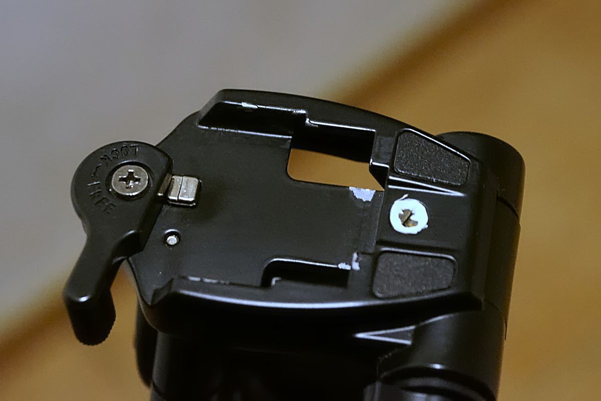

Warto w sklepie spróbować działanie głowicy. Powinna być 3D, czyli dawać obrót wokół osi pionowej, umożliwiać precyzyjne prowadzenie obiektywu w górę i w dół, a poza tym pozwolić obrót aparatu na bok, do kadrów pionowych. No i blokowanie ruchów głowicy powinno być pewne. Nie jestem zwolennikiem głowic kulowych, bo wymagają dobrego pilnowania aparatu, aby nie fiknął na bok – oraz, aby zacisk kuli trzymał w sposób pewny. Kulowe mają jednak swoje zalety, ale akurat u mnie one nie przeważyły. Jednakże umożliwiają poziomowanie aparatu w warunkach, gdy podłoże jest nierówne. Te nie-kulowe mają z tym problem. Wolę jednak prowadzić aparat przytrzymując go dźwignią, niż w przypadku kuli trzymać go ręką. Każdy fotograf ma swoje preferencje i nie warto wdawać się w dyskusje, co jest lepsze.
Warto zwrócić uwagę na wykładzinę płytki szybkozłączki. Bywają korkowe, lub gumowe i są tym elementem, który będzie dociskany do spodu korpusu aparatu. Chodzi o siłę tarcia wywołaną dokręceniem śruby. Dokręcenie płytki śrubą (dobrze, jeśli śruba jest z motylkiem) powinno trzymać aparat bardzo mocno. Teoretycznie dopóki aparat ma pozycję horyzontalną, nic mu nie grozi, ale lepiej, aby aparat nie dawał się łatwo obrócić. Gorzej by było, gdyby w pozycji bocznej aparatu płytka szybkozłączki nie dała rady go utrzymać, bo w efekcie aparat mógłby sam „zjechać”, co mogłoby mu nie wyjść na zdrowie. W zasadzie, aby sprawdzić siłę dociśnięcia szybkozłączki przez śrubę, najlepiej byłoby przyjść do sklepu z własnym aparatem. Na wszelki wypadek warto uważać, aby aparatowi nie zaszkodzić.
Na zdjęciu poniżej widać głowicę z płytką szybkozłączki w pozycji zablokowanej.
Bardzo wygodnym rozwiązaniem jest, jeśli dźwignia zaciskania płytki wyposażona jest w blokadę pozycji otwartej. Odłączenie aparatu od głowicy wymaga tylko jednego otwierającego ruchu dźwigni, a gdy aparat wysuniemy, to dźwignia pozostaje w swoim miejscu w pozycji otwarcia. Jest to bardzo wygodne, gdyż ponowne wsunięcie aparatu nie wymaga manipulacji przy dźwigni, gdyż z zasady ma się ona sama zamknąć, aby zablokować aparat w gnieździe głowicy. Nie mniej, dla pewności, zawsze trzeba sprawdzić siłę mocowania, bo sprężyna dźwignie nie jest tak pewna, jak własne palce. I ja to już robię odruchowo. Na poniższym zdjęciu widać głowicę otwartą, bez płytki, a dźwignia blokady jest zatrzymana w pozycji otwartej, gotowej do ponownego zablokowania osadzanego aparatu.

Mój najmniejszy statyw, w wersji mini (ten po prawej stronie na dwóch pierwszych zdjęciach ze statywami), także umożliwia bardzo niskie posadowienie aparatu. Dokonuje się to poprzez wydłużenie rozpórek. Widać to na zdjęciu poniżej. Kupiłem go przed laty na piesze wędrówki, a jego mała masa, tj. 0,8 kg i niewielkie rozmiary po złożeniu pozwalały zabierać go do plecaka. Mimo, że mały, to jego obciążalność wynosi 2,5 kg. Do zdjęć makro, idealny.
