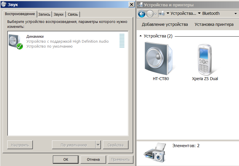

C помощью функции pairing на саундбаре ноут таки увидел саундбар, но звук по-прежнему не идет
Теперь бы понять, действительно ли на ноуте нет этого A2DP. USB на ноуте всего две штуки, не хотелось бы занимать один из них адаптером.
Похоже Вам удалось сделать сопряжение звуковой нанели с ноутбуком... Далее нужно на ноутбуке ручками вывести звук на требуемуе устройство. Не знаю какая ОС на ноуте, думаю что на W7-8-10 примерно одинаково.
Правой кнопкой мыши кликните динамик, выберите "устройство воспроизведения", появится окно, в котором выберете усройство BT, для вывода звука. (Одновременный вывод звука с разных устройств скорее всего не поддерживается, приходится выбирать либо BT, либо днамики, либо HDMI или SPDIF)/
Из рисунка думаю разберетесь.
Да, я тоже так тогда подумал и попытался выбрать это устройство по аналогии например с подключенным по hdmi телевизором. Но в этом меню имени саундбара почему-то нет, хотя при установке появляется надпись, что установлено имено Advanced Audio Distribution Profile (Sink), то есть A2DP таки ноут понимает.
Кстати, и в Диспетчере устройств (win7) на период установки драйвера устройство появляется как перефирийное устройство bluetooth, после успешной установки пропадает, как я понял, прячется в Microsoft Bluetooth Enumerator.
Специально проверил - физически отсоединил BT dongl от копма - в окне звук устройство BT пропало, подключил - появилось... т.е. похоже что BT на ноуте выключен.

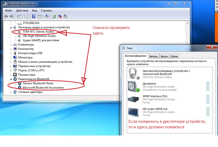

В Вашем случае - убедитесь в меню диспетчер устройств что на ноуте BT включен и активен, в звуковых и видеоустройствах появилось Ваше звуковое оборудование.
Устройства сопряжены, на звуковой панели: должен быть выбран вход BT, проверьте статус соединения по BT активный.
Если все указанные процедуры проделаны с положительным результатом, то все должно получиться.
