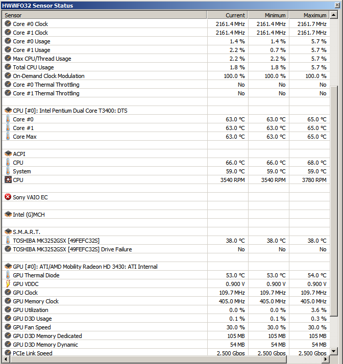

Ноуту уже 3 года,буквально недавно он стально сильно греться,а именно видео карта.
В связи с чем я ищу информацию о его критических температурах и информацию о защите от перегрева (т.е сгорит или выключиться)
Перелазил все где можно,нашел только на процессор,на видео везде глухо.

Все началось с того что я решил поменять термопасту (менял я её за 3 года примерно 4 раза),но на этот раз проблема уперлась в то,что термопрокладка (не путать с пастой)вся высохла (собственно поэтому я его и разобрал)в связи с чем образовался маленький зазор,который паста не в состоянии *****.
У нас в Питере объездил все точки где знал,все только пожимают плечами.
К слову о температуре,выросла она в районе 10-15 градусов,т.е. было в нагрузке 60-70,теперь 80-90.
Падений производительности нету(на удивление),но страшно,ибо по себе знаю что она поживет какое то время,но потом помрет.
Если есть хороший совет чем заменить прокладку,буду рад выслушать.
Прикреплю скрин(без нагрузки в квартире около 30-32 градусов.)
Предположу что температура в нормативе для 32 по цельсию.(прикупите подставочку с кулером этак 150-250мм, или сплит-инвертор)
