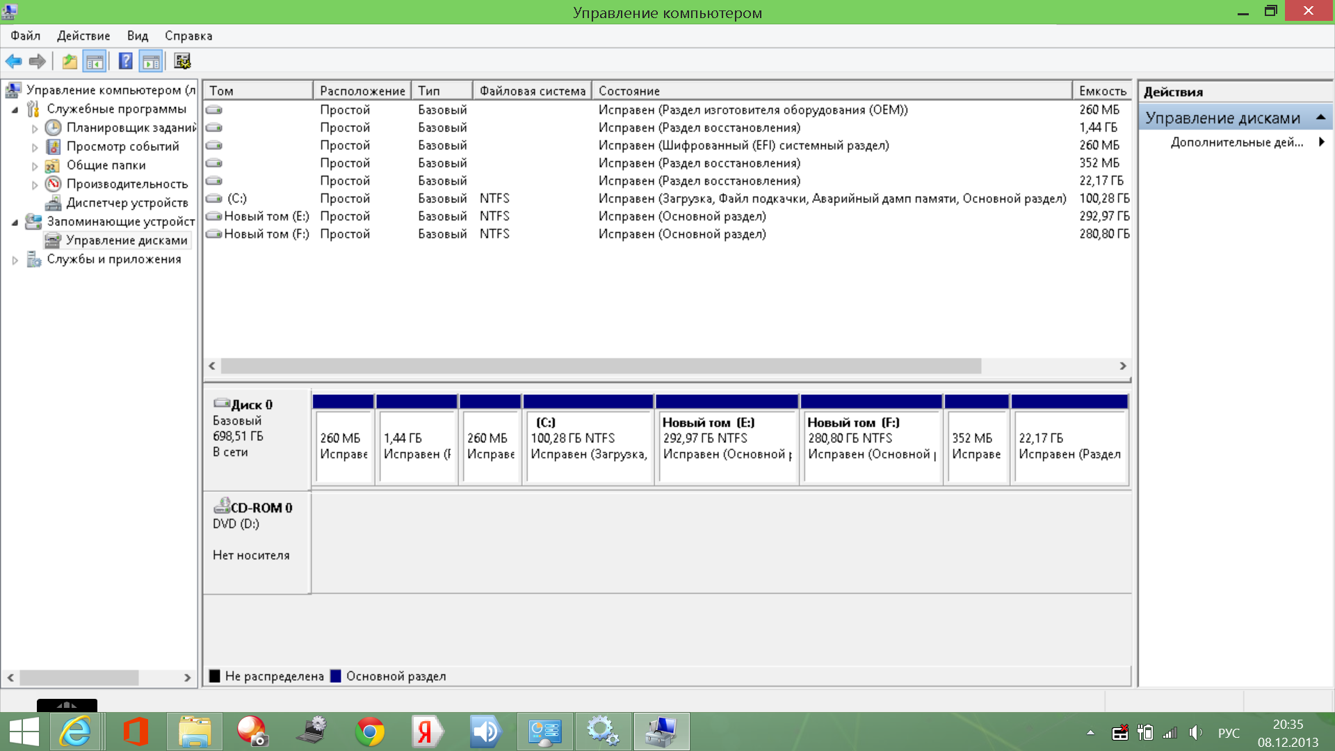

ActuatedDrake, спасибо,чуть прояснили,но вот нафига тогда столько скрытых разделов?? (3 восстановления,1 шифрованный и 1 изготовителя.)
Трудно сказать кто?, где? и когда? на ЖД что-то создавал, кроме вас это никто не знает. Новые Логические тома, например, вы создали или...?

ActuatedDrake ,изначально видимый был один,позже разбил на три(спрашивал в этой теме про откат к заводским настройкам именно по причинам неизвестности,что на системе,в частности имел ввиду невидимые разделы,на что получил ответ -оставить как есть),стальные невидимые были изначально при покупке.

p.s.вот ещё непонятка -windows re tools

"p.s.вот ещё непонятка -windows re"
ПК был, по-видимому, ранее в руках у человека опытного и хорошо знавшего что ему надо:
Он создал Раздел со средствами, которые Microsoft предоставляет админам и опытным пользователям.
