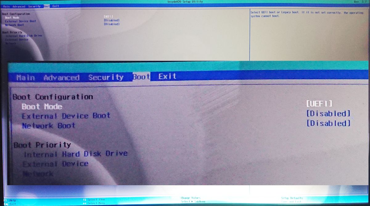

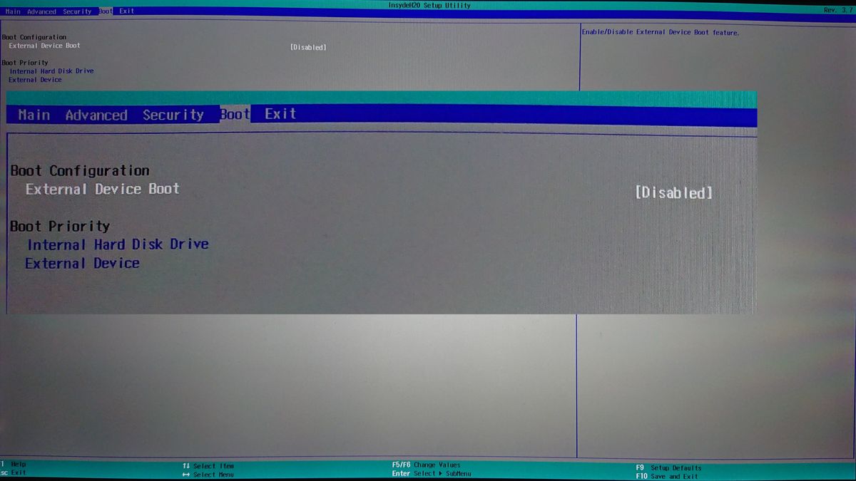

Вопрос к специалистам, мастерам, профессионалам, как восстановить подраздел UEFI в BIOS. В сервисном центре сообщили, что не знают, как это исправить, были удивлены исчезновению UEFI. Поэтому не отсылайте меня в сервисный центр, тем более, что к сожалению не всегда они соответствуют названию, а учитывая нашу удалённость приходится решать эти вопросы самостоятельно.

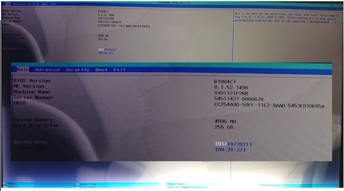

Также представляю к вниманию другие разделы BIOS установленного на мой SVD1321. К стати сейчас стоит BIOS взятый с С\Ц установленный программатором выпаянного чипа S71082R0.BIN
А должно быть вот так

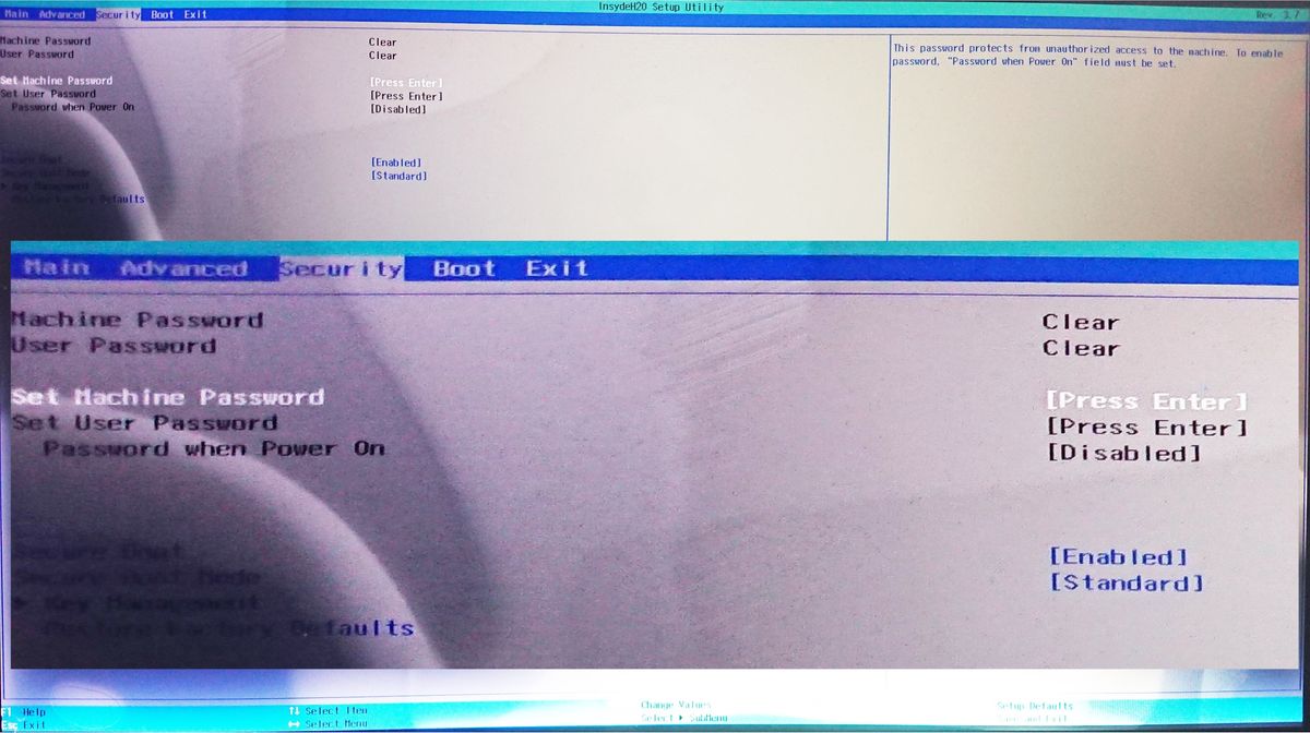

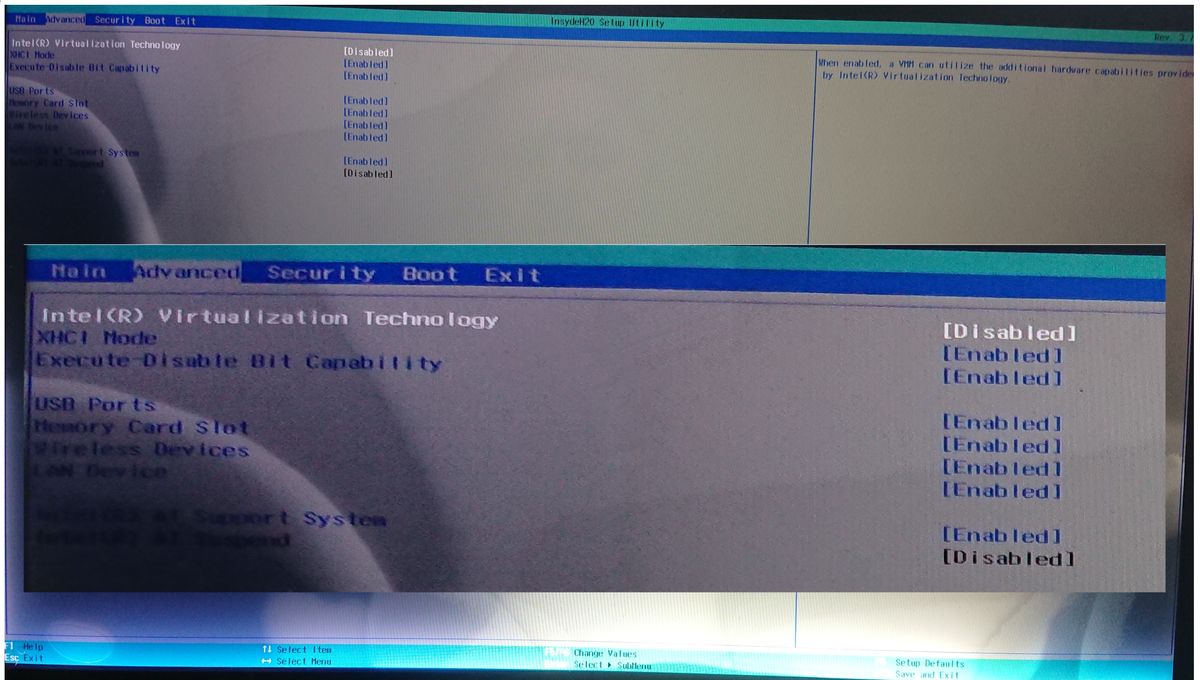

Далее
Далее
Ну и к завершению
