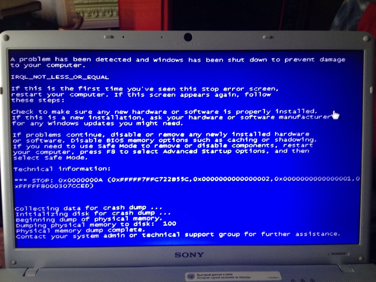

Вот такая проблема. Как мне ее решить? Или из-за чего этот экран вылетает? Может кто подскажет как решить эту проблему или найти источник этой проблемы? Помогите пожалуйста))))? PS на ноутбуке стоит ОС Windows7

Для начала попробуйте загрузится в безопасном режиме с поддержкой командной строки.
Если система загрузится, тогда наберите в командной строке - explorer.exe
После этого зайдите в диспечер устройств, посмотрите какие устройства не распознаются, либо жётлый треугольник, либо красный круг. Их смело можете удалить вместе с драйверами этих устройств.
Если не загрузится и:
выдаст ошибку, может номера такие же как на снимке, может другие, тогда, возможно поймали вирь. Лечится! (Можно полной переустановкой. Но лучше руками, загрузочным диском WinPE с утилитами по ремонту компа)
С винтом - вообще бы не стала грузиться. Был бы чёрный экран и мигающий курсор.
Можете снова загрузиться в безопасном режиме.
Снова запустить explorer.exe, далее на значёк -"мой компьютер" навести курсор мыши, нажать правую клавишу - в всплывающей таблице выбрать - Управление.
Далее в левой колонке выбрать Просмотр событий - Журналы Windows и все пункты Приложения, Система, Установка, через правую клавишу, через пункт - Сохранить как...
сохранить, после заархивировать и прислать мне, через личку.

Спасибо. Попробую так сделать как выше написанно. Но где взять загрузочный диск WinPE с утилитами по ремонту компа)?
Вот тут Флешка с WinPE+Tools
инструкция как сделать на сайте.

Спасибо. Я сделал как было написанно выше в Безопасном режиме с командной строкой explorer.exe/ в деспечере устройст я ни чего не увидел. Все работает в штатном режиме. Без треугольников и красных точек.))))

Я вчера до них дозвонился в службу поддержки Sony Vaio. Они посоветовали сделать следующие :
- Кнопка Assist
- Быстрое тестирование( на быстром тестировании он показал, что память ОК, а далее началось следующте:
- Тест линейного поиска - ОШИБКА
- Тест случайного поиска - ОШИБКА
- Тест бабочка - ОШИБКА
- Тест поверхности - ОШИБКА
При начале тестирования жесткого диска начал издавать не понятные звуки, вроде поскрипывания и т.д)
Затем я начал второй тест по устранению ошибок, выбрал все галочки, и он уже более 12 часов что-то с ним не понятное делает. Буду ждать результатов и после им позвоню. А после всего что они скажут, то я напишу тебе здесь.
Пока такие результаты.
