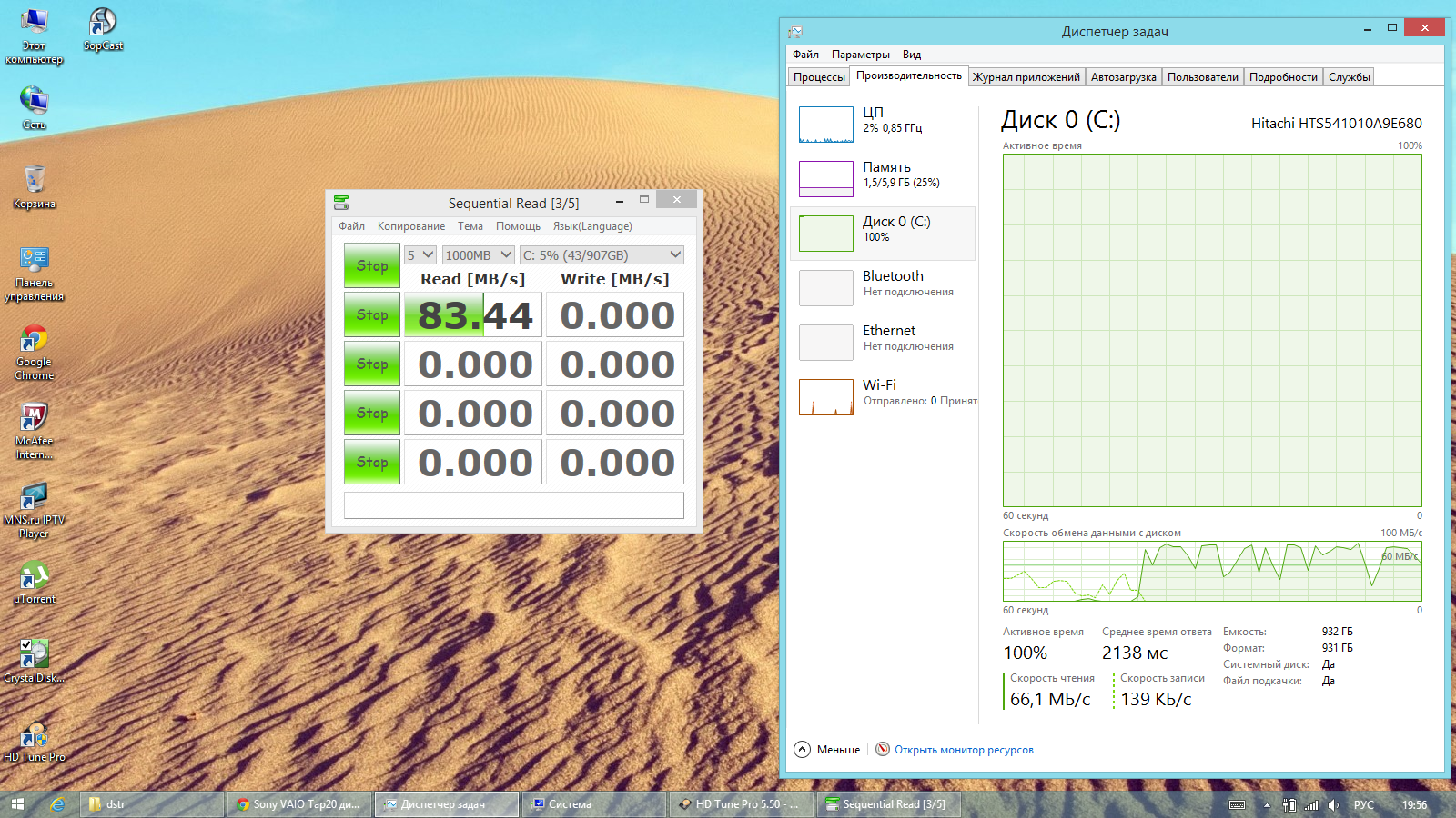

Вот поставил скопировать файл. Активное время 100%, в диспетчере диск горит красным.

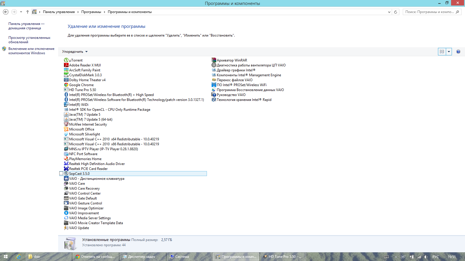

Просили еще установленные программы привести.
Во время теста
Результат.

Вы бы лучше открыли монитор рессурсов и посмотрели чем там занят диск .
Да, mcafee грузит, но удалять я пробовал, и это почти никак не отразилось.
