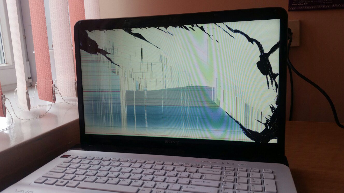

больше всего понравилось оказывается маркировка можели не под словом модель а Product name замена технически не возможна ибо матрицы имеют разные интерфейсы. Как можно заметить на фотографии (сверху новая матрица снизу старая)
Расположение разъемов одинаковое слева 40 pin и может показаться бери и подключай. Но как выяснилось матрицы имеют разные интерфейсы ( у старой LVDS , а у этой матрицы - eDP). Плата ноутбука не поддерживает этот интерфейс. А даже если и возможно это реализовать, что на данный момент мне выяснить не удалось, сервисы за такое не берутся. Если брать матрицу этой же модели (ltn173ht02) без 3D, то интерфейс у нее LVDS. Т.е .замена матрицы 1600x900 на матрицу 1920x1080 возможна, правда скорее всего придется немного физически модернизиовать плату.. проверять и подключать напрямую full hd lvds матрицу вместо этой не пробовали, ибо уже не актуально не интересно да и матриц таких в арсенале нет.

В информации о модели ноутбука найденных в гугле (ибо на вашем сайте эта модель вобще не упоминается)б в комплектации 1920х1080 смущает наличие 3d в новой матрице (т.е. это только нагружает обновление кадра до 120 Гц или еще что-то необходимо) смутила подпись only 3d laptop на новой матрице.
В документации к видеокарте сказано что она поддерживает 3d.
Была попытка замены матрицы. Не ясно она уже была бракованной или сгорела на месте, т.к. фирма не могла показать ее работу и у меня нет других ноутбуков или эмуляторов для проверок матриц.
на данном лаптопе 1 раз через внешний монитор было видно, что определяет 2 монитора (биос грузился на монитор подключенный через VGA информация про 2 монитора в параметрах разрешение экрана). подключили старую горит. опять новую ноутбук вобще перестал как-то ее определять.
Проверить ее работатоспособность на других устройствах нет возможности. Потому и интересует техническая совместимость. Будем менять по гарантии и палить их или это единичный нерабочий экземпляр!
