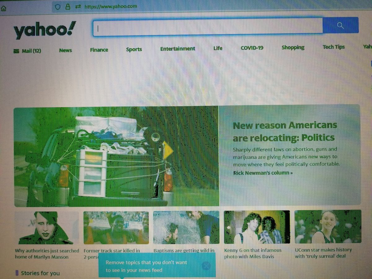

Экран как будто бы покрылся белой пеленой, текст нечеткий, собственно все видно на картинке. В чем причина и можно ли починить?
Во время загрузки такого не наблюдается? Попробуйте запуститься с Ubuntu, чтоб исключить проблему с драйвером. Если плёнка везде, то это в ремонт. И официально ВАЙО Сони больше не поддерживается 😞
Пленка всегда, да. Но был момент после отключения/включения, что на 1 секунду восстановилось все как надо, но потом опять вернулась пленка и так до сих пор. Перезагрузка не помогает.
С дровами все ок, пробовал подключать монитор, изображение отличное
Тогда похоже на аппаратную проблему. Попробуйте всё-таки загрузиться с Убунту, чтоб точно понять.
