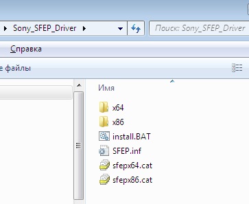

А как установить SPIC и SFEP файлы управления???
скачал драйвер Sony_SFEP_Driver здесь http://www.sony.ru/support/ru/product/SVE1511N1RSI/downloads/Sony_SFEP_Driver_6435
Можно поподробрее для юзеров.
потому как exe-шника там нет в каталоге

Привет!
Самый быстрый и правильный способ узнать номер вашей модели это зайти в BIOS, где на первой страничке он и указан! Сообщите его и я вам подскажу дальнейшие действия!
Возможно это аналог:
Про утилиты и два файла.
Без этих утилит не работаю функциональные клавиши (Fn) на ноутбуках, включающие/отвключающие яркость/звук/размер экрана/выбросом DVD и т.д.
SPIC и SFEP на Win7 лезут сами при обновлении с сайта Microsoft. Елси не дождались их, бывает но редко, файлы устанавливаются через Диспетчер устройств, там будет неопределено одно устройство, для установки драйвера к которому вы и укажите путь к этой папке с фалами без exe.
