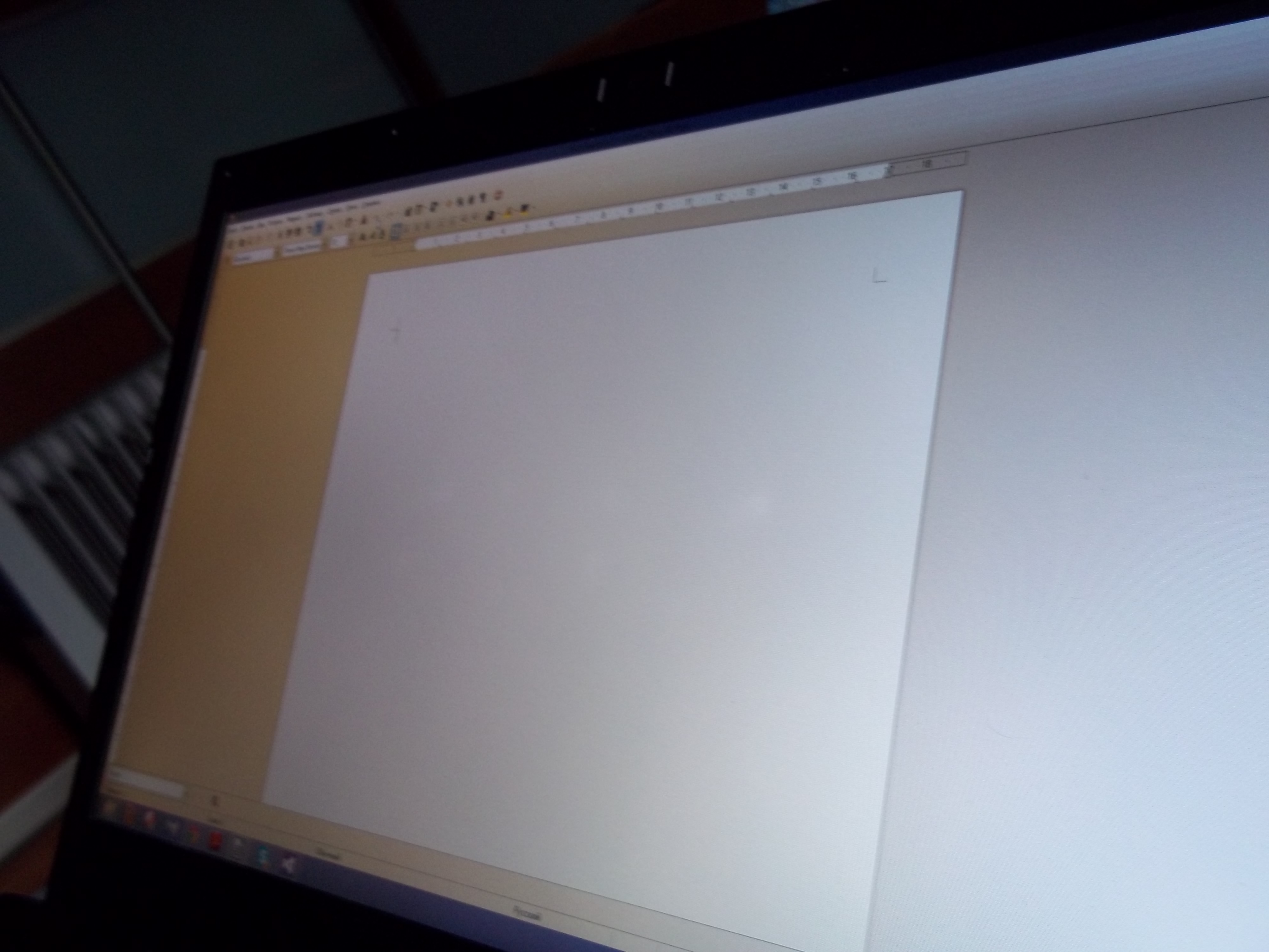

Купил данный ноутбук в начале 2013. Летом, обнаружил, что на матрице появились белые пятна. Начал искать инфу в интернете по этому поводу, все пишут мол механические повреждения и т.д. Короче не гарантийный случай. В августе, понес в АСЦ, где мне сказали то же самое, причем, как я понял, диагностику они проводили по "фото", присланное конкретно Sony (я живу в Белоруссии). Ну соответственно, по гарантии мне не поменяли (хотя где могли быть эти "повреждения", я не в курсе, бук то 90% своего времени проводит дома), так как больше я не мог смотреть на эти злополучные пятна, то согласился на платную переустановку матрицы. Заплатил, поставили, однако, уже на 2 месяц работы, эти пятна появились вновь! И что самое интересное, на том же самом месте!!! И после этого, мне хотят сказать, что это не брак?! Что можно сделать в подобном случае? Старая матрица у меня осталась.

Пока, я могу предоставить фото старой матрицы, там они явно заметны.
Пятна, которые я заметил сегодня, не так заметны, и я обратил на них внимание, только благодаря углу обзора. Я очень надеюсь, что у меня получится снять их так, чтобы они были бы хорошо заметны.

Больше на термический или механический похоже. Там небольшой засвет, тоесть слои пленки (подложки) соприкоснулись.
1) Тоесть, если закрыть ноутбук и оставить на нем что то тяжелое надолго. (или в сумке закрыть с чемто что на него давит), может произойти подобное.
2) При нагревании матрицы например от настольной лампы (не важно с какой стороны), или другого источника тепла. Или наоборот вынесли на сильный холод.
Я бы понял, если бы пятна появились в другом месте....А так, чуть ли не в том же месте! Одно успокаивает, что не такие заметные, в принципе, если не смотреть на него сбоку или сверху, так вообще и не видно их, однако факт их наличия, а также потраченных средств, меня добивает! Попробывал сделать фото, на них в принципе видно самое яркое пятно, это же пятно было самым ярким и на прошлой матрице... В принципе, как и там, множество мелких, жаль, что их не видно.
