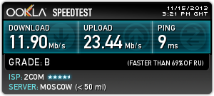

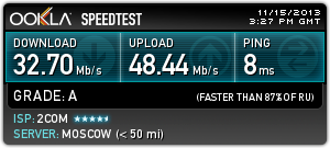

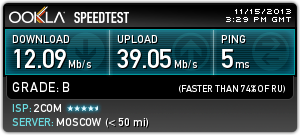

Вот собственно из этих картинок Вы можете сделать выводы о работе ASUSa (мощьность на 2,4 - 100мВт)
гост (три теста подряд)
спа
кух (2 теста)
Зачем так много привожу примеров? Чтобы показать что картина крайте нестабильная! И скорость иногда проваливается до 0.5 mb/s

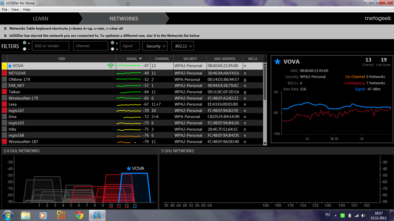

Вынужден немного огорчить вас!
Приведённые вами скриншоты "Speedtest"-а ни в коей мере не показывают работу вашего очень хорошего роутера ASUS, они вообще не имеют к работе Wi-Fi-соединения никакого отношения. Это всего лишь показатель выдаваемой вашим провайдером скорости проводного Интернет, т.е. открытого до вас шлюза от вашего ASUS и далее на просторы сети - не более.
Из приведённых скриншотов inSSIDer картина складывается очень характерная для большинства многоэтажных домов, поэтому, у вас нет причин для отчаяния. При работе с этим монитором главное, на что вы должны обращать внимание - это на "Link Score". Найдите то местоположение роутера и тот канал, на котором выдаётся большая цифра лучше не менее 50 единиц, тогда вы поймёте/почувствуете разницу по сравнению с сегодняшними 19-22.
Далее обращайте внимание на то, чтобы - "Co-Chennel" показывал не более одного смежного потребителя (лучше конечно - 0!). И ещё, настоятельно рекомендую не вешать роутер на крайние каналы - 1 и 13, так как это уже зона риска, подверженная зашумлению другими видами связи, более мощными. Исходя из этих критериев постарайтесь подобрать канал и место для ASUS. Мне видится - 8-ой и 9-ый, если на скриншотах отражена стандартная ситуация в эфире!
Да, и не бойтесь когда кто-то висит на вашем втором резервном канале - "Overlapping", это почти никак не влияет на вашу скорость от ноутбука до роутера.
Удачи..!
Я весь в печали!Я понимаю, что speedtest показывает скорость предоставленную мне провайдером в зоне своей ответственности, ровно до того самого интерфейса на котором эта их зона ответственности кончаетсяю (не притендую на справочную интерпритацию).
Я понял, что Вы, Antonio_Badala… имели ввиду! Я неправильно построил свои сообщения, фраза о работе ASUS мною была мысленно привязана к предшествующему посту со скриншотами inSSider-a. А написал я конечно коряво.
Но из показаний speedtest можно сделать некоторые выводы! На 5Гц у меня никогда не просидает интернет ниже 50 Мбит (обычно 60 +/- 5). Сейчас тариф 70 мбит . Но еще пару месяцев назад тариф был 100 Мбит. И спидтест на 5 Гц давал мне скорость около 90 +/- 5 Мбит в оба конца. Это дает мне право предположить, что провайдер практически честно выполняет свои обязательсяты, а роутер справляется и не душит эту скорость, и электромагнитная обстановка так же позволяет добиваться подобного результать. Без помех wi-fi работает стабильно и не прыгает (нет у меня злых соседей на 5Гц ниодного) А если есть, то мощьности законом в нашей стране на этой частоте серьезно ограничена и дальше собственной квартиры они практически не распространяются.
Замеры на 5 Гц я выполняю на макбук про 15 (из под win 8.1 тем же inSSIDer -ом). Некоторые могут удивиться, прочитав это))))
Так вот и сейчас провайдер дает мне практически все мои 70 Мбит (что подтверждается стабильным результатом на 5Гц). Значит не провайдер повинен в плохой скорости на 2.4 Гц. Остатются железки и эфир.
Смотрим на замеры с соньки. upload всегда больше чем download! О чем это нам говорит? ВЧ часть, АЦП, камень и ПО на asus явно посильнее чем у адаптера intel 2230 и двух плоских антенок под ЖК моитором, но это абсолютно нормально. Далее однозначно сказать нельзя, но можно предположить. Конечно хорошие результаты asus -а на 5 Гц не говорят о том, что на 2,4 он ни в чем не виноват. Но если посмотреть внимательнее на оценку скорости, можно заметить некоторую закономерность - чем сильнее проседает download тем сильнее просидает upload (не так сильно но заметно). Все это наводит меня на мысли, что не обе железки виноваты в этомю Что-то мешает соньке принимать мощный сигнал с asusa, а достаточно мощные помехию. А ASUSу трудно на фоне этих помех различить не очень мощьный сигнал с соньки (но так как он тот еще крутышка, все ровно вытягивает).
