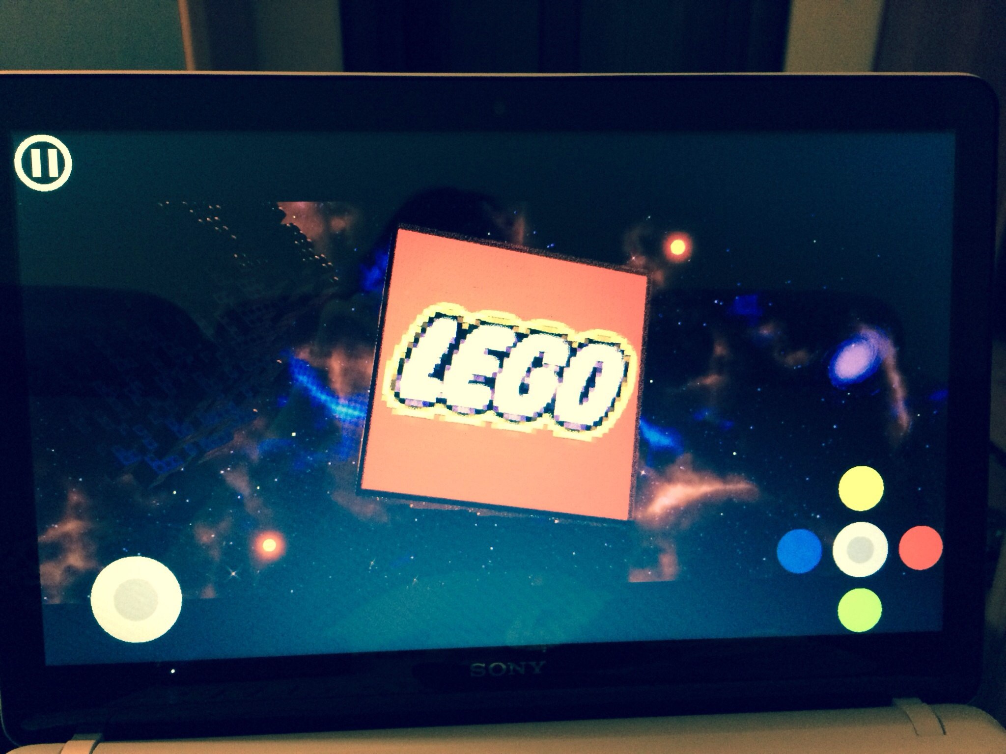

Как выключить виртуальный джойстик?
Ноутбук sony vaio svf1521r2rw
В игре включается виртуальный джойстик. Пробовала ставить на другие компьютеры и ноутбуки, на других все идет нормально. Можно ли как нибудь его выключить? Может кто нибудь сталкивался с такой же проблемой.

Rozochka, а у вас на ПК случайно не установлена (бета-версия) приложения "Виртуальный игровой контроллер" от GestureWorks Gameplay. Если =Да, то посмотрите в его Настройках/Свойствах/Опциях возможность его ВКЛ/ВЫКЛ или тоже самое в настройках самой игры, или, в конце концов, просто удалите само приложение, если это так вам мешает (попусту тратить свое время:anguished:).

Добрый вечер.
А что за игра и для какой системы она предназначена ?
