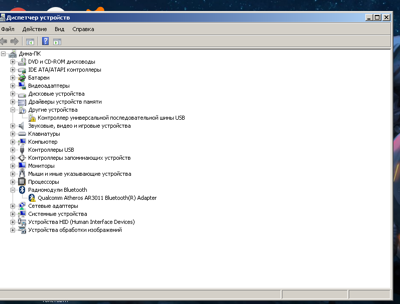

Всем привет! Я давно пользуюсь продукцией Sony. И вот вчера у меня накрылся жесткий диск,потому что он не ставил систему в принципе.Но это не суть,я поменял новый жесткий диск уже с установленной системой.Так вот,теперь не могу пользоваться портами USB.То есть я подключаю мышку,она загорается но не работает,а курсор которым управляю с тач пада,он подглючитвает при воткнутой мышке,так-же и с флеш накопителем. В диспетчере устройст в разделе "Другие устройства" Пишет " Контроллер универсальной последовательной шины USB". Что делать,и как исправить данную ситуацию? Буду очень благодарен. Система:Windows 7 домашняя базовая.

Если модель ноутбука не удается найти на странице техподдержки, я обычно использую два пути установки драйверов.
- Способ прост и примитивен - базу драйверов собрали за нас в DriverPack Solution. С вероятностью 99,9% нужные драйверы установятся и все заработает.
- Второй, не самый простой путь, более долгий, однако он спасает если нет желания качать большие офлайн архивы или снимать лишние галочки в DPS. Его я не рекомендую вам использовать. Идем в диспетчер устройств, кликаем дважды на неопределившемся оборудовании, в открывшемся окошке переходим на вкладку "Сведения" и в выпадающем списке выбираем "ИД оборудования". Отобразившийся в верхней строке ID (например, PCI\VEN_1912&DEV_0014&SUBSYS_00141912&REV_03 ) вбиваем в гугле или яндексе и из предложенного выбираем рабочее, без реклам, регистраций и прочего ненужного. Этим способом обычно я пользуюсь для идентификации устройства, для которого собираюсь скачивать драйвер с официального сайта.
Что же касается последнего вопроса - Vaio Care вряд ли сработает при отсутствии заводского раздела восстановления.
