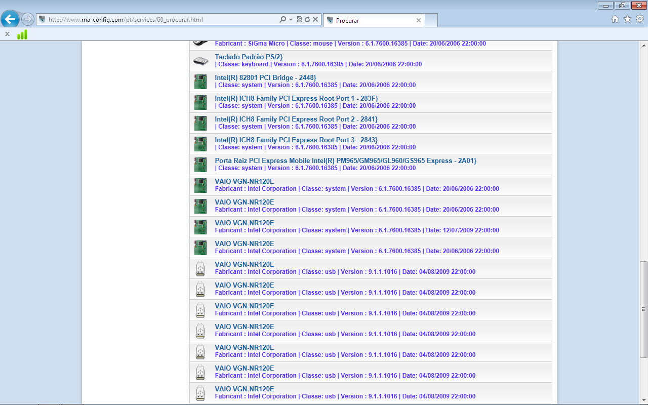

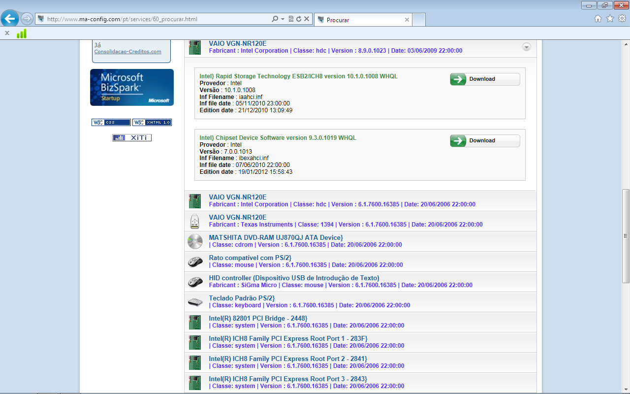

Instalei, conforme sugeriu, esse driver...e consegui instalá-lo, pelo menos assim penso. Envio 2 print screen para confirmar que a placa ficou nas definições do gestor de dispositivos. O pior vem quando reinicio o pc...fica parado quando aparece o "A iniciar o windows"...ou se passa essa fase...fica com um ecran cinzento...que 15 segundos depois vira azul com uma descrição muito rápida de um crash qualquer que não consigo ler. Posteriormente, pede para reparar o arranque e entra naturalmente...mas em vga padrão!! A placa deixa de ser reconhecida depois deste episódio. E tem sido assim a tarde inteira...já repeti o processo bastantes vezes...e sempre a mesma coisa acontece, pára em "a iniciar o windows" ou se passa...ecran cizento e messagem de crash. Só entra quando escolho o modo de reparo do arranque, isto quando instalo o driver da placa. Caso contrário entra naturalmente no windows sem problemas...mas em vga padrão.
De qualquer modo, agradeço os oportunos esclarecimentos até aqui dados e a ajuda prestada. Mais alguma ideia? Obrigado pela atenção!
Mais uma ajuda...aí estão 2 print screen mais do config.
Obrigado

Continuam os mesmos problemas. Instalei nova versão do windows 7, instalei o driver que me aconselhou e ele simplesmente deixa de reiniciar, fica preso na imagem "A Iniciar o Windows" ou se passa (ao fim de muitos minutos), fica em ecran cinzento o qual dá uma mensagem muito rápida, cerca de 1 segundo de ecran azul cheio de informação que é impossível determinar o que é. Eu penso que li crash em algum sítio, o resto realmente não sei precisar. Acontece exatamente o que eu "postei" na mensagem anterior. O driver fica instalado, a configuração muda para Nvidia Geforce 8400 GT, mas nada acontece após tentar reiniciar. Se não instalar o driver, entra normalmente mas em vga padrão. Actualizei um dos driver que o my-config lá disponibilizou...há mais 2...um não corre, o outro não está disponível, todos da Intel, e quando copiamos o nome do driver e posteriormente fazemos "paste" no site recomendado, simplesmente não o reconhecem. Em baixo, para ter uma ideia, disponibilizo o que o my-config diz dos meus drivers em imagem.
