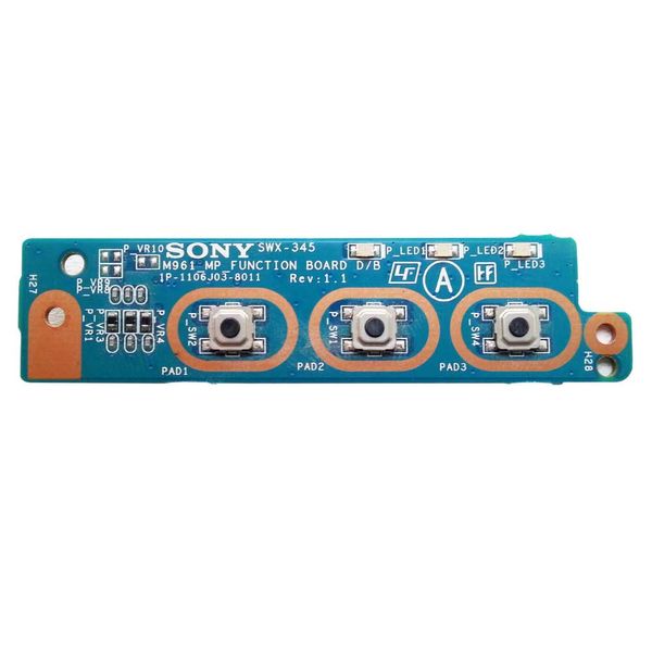

Hola buenas tardes , soy tecnico informatico , me han entregado un portatil que tiene el siguiente problema , ya he descartado problemas de malware y virus, esta recien restaurado .ahora explico los detalles
1.- Tal como inicio con el boton de Encendido , Entra en Web Quick Assist.
2.- Tengo que entrar pulsando a la ves encendido + vaio
3.- Cuando apago . con la funcion apagado del s.o se reinicia
4.- Una vez en el S.O , no dejan de abrirse ventanas a internet , llega un momento que se para y al poco tiempo otra vez.
(( ENTIENDO )) , que el problema es de la tarjeta M960 MP FUNCION BOARD MOD. SWX-345 , que al parecer tiene como pulsado el boton
Pregunta :
Si desueldo las 4 patas de la funcion de web , funcionara ok.
O van en serie y habria que sustituir por otra nueva .
Gracias
