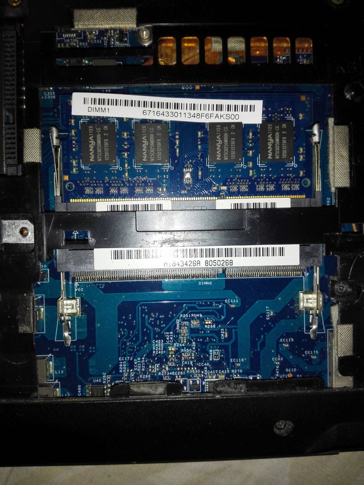

Hola me llamo Richard, mi conocimiento de computación es bajo mi hija tiene una laptop pcg31311u de 2 gigas de ram y quiero saber si ese modelo se puede llevar a 4 gigas Veo que tiene un espacio como para colocarle una igual por eso mi duda si es compatible con 4 gigas
Me estan dando una memoria igual la etiqueta dice DIMM1 6716433011215D25KDS00 del modelo ypcyb25 al
Esta memoria es compatible con la laptop ? Sin problemas ?
De antemano gracias

Hola, segun la siguiente informacion:
https://esupport.sony.com/LA/p/model-home.pl?mdl=VPCYB15AL&LOC=3#/downloadTab
https://docs.sony.com/release//specs/VPCYB15ALS_mksp_ES.pdf
es posible ampliar a un maximo de 4GB pero debes conseguir memorias de identicas caracteristicas para que sean compatibles entre si y con la placa, de lo contrario no la reconocera o tendras incompatibilidades entre ellas al mezclarlas.
