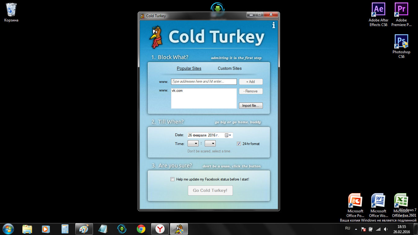

Недавно я узнала о такой полезной программе как Cold Turkey. Очень нужно было ограничить пользование интернетом, а точнее несколькими определенными сайтами и что бы не было соблазна зайти. В итоге я на неделю заблокировала 3 сайта, но после этого решила проверить действие и...ничего! Я подумала, что на мой браузер это просто не распространяется и решила удалить программу, чтобы не занимала место, но она не удалялась (т.к. был запущен таймер), поэтому я решила удалить в безопасном режиме. В итоге (после перезагрузки из-за смены режима), я решила продолжить пользование, но сайты были заблокированы! Похоже, что таймер работал без программы, ну и раз я ничего не могу сделать, решила дождаться конца недели и все придет в норму, но ни тут то было. Два сайта из трех разблокировались, а один (что греха таить vk) показывает мне это (фото1), при том, что срок действия блокировки прошел (фото2)! Я специально сказала программу заново, чтоюы попытаться самостоятельно устранить проблему, но так и не нашла, что можно еще сделать. С чем это может быть связано и как мне устранить эту проблему?

2: Скажи: пробовала ли ты в окне твоего замечательного «подарка» выделить (кликнуть) по строчке текста vk.com и затем по кнопке «Remove»? Если нет, то попробуй. Вдруг разблокирует. Ну, и перезагрузись – для порядка. Хотя, мало вероятно, после тех вышеописанных действий, которые ты уже проделала.

По п.2
Я говорил о строке vk.com в окне именно приложения Cold Turkey.
Попробуй кликнуть по этой строке и, если кнопка Remove из серой станет чёрной, то кликни по ней, и убедись после перегрузки ПК, что ВДРУГ блокировка была удалена.

Сразу удалять не стала, чтобы показать, что срок дейтвия прошел и сайт разблокирован, а сразу после написания вопроса удалила, подумала вдруг в этом была причина, но ничего не изменилось.
