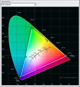

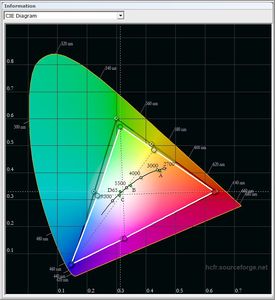

Для начала проверил возможности дисплея по охвату. Для этого в галерее открывал изображения со встроенными профилями BT.2020, DCI-P3, sRGB и без профиля и измерял их.
В режиме создателя цветовой охват немного поджат относительно эталонных P3 и sRGB. В стандартном режиме охват несколько шире.
Режим создателя. Сравнение изображений с профилем DCI-P3 и пространства DCI-P3
Режим создателя. Сравнение изображений с профилем sRGB и пространства sRGB
Стандартный режим. Сравнение изображений с профилем DCI-P3 и пространства DCI-P3
Стандартный режим. Сравнение изображений с профилем sRGB и пространства sRGB

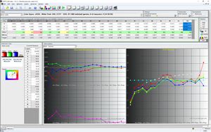

Далее разобрал как настроена гамма дисплея по серым плашкам. Замеры делал по изображениям со встроенным профилем sRGB.
В режиме создателя по умолчанию баланс белого используется Средний.
Баланс белого - Средний. Средняя гамма 2,18; средняя dE2000 3,12; максимальная dE2000 5,33.

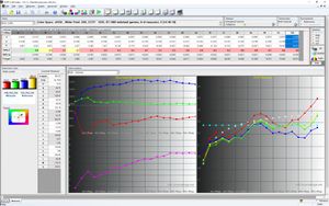

В стандартном режиме по умолчанию используется баланс белого Холодный.

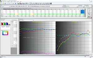

Баланс белого - Холодный. Средняя гамма 2,18; средняя dE2000 4,90; максимальная dE2000 6,82.Измерив другие варианты, пришел к выводу, что баланс белого необходимо настраивать вручную. Поэтому следующий этап - настройка точки белого в режимах создателя и стандартном. Помимо серого клина измерил плашки ColorChecker.
Настройки в режиме создателя
Режим создателя. Баланс белого - Специальное. Средняя гамма 2,18; средняя dE2000 1,04; максимальная dE2000 2,19. ColorChecker средняя dE2000 1,84; максимальная dE2000 4,10.
Настройки в стандартном режиме
Стандартный режим. Баланс белого - Специальное. Средняя гамма 2,18; средняя dE2000 1,32; максимальная dE2000 3,27. ColorChecker средняя dE2000 2,18; максимальная dE2000 4,33.
